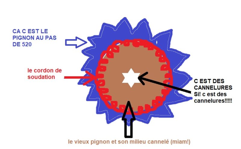

Bonjour à tous ! Quelqu'un aurait-il un psb usagé à me céder pour un moteur fonte. Je souhaite tenter d'adapter une démultiplication trial au pas moderne de 520 , usiné et soudé sur le centre du psb d'origine . Je vous remercie par avance pour votre aide !

GEDEON 03 a écrit :520.jpg
Soudé comme ça, il va pas tourner bien rond et pour un pignon neuf, je trouve que les dents sont déjà bien usées

PFFFTT! La soudation en "étincellage" comme la quequette des soupapes!

Bien ou mal soudé, le pignon de ton dessin semble avoir une dentition très négligée.

Mon idée est de faire , avec le moteur de la bullet , du trial ou de l'enduro tranquille : l'un ou l'autre , en fonction du comportement du moteur . et donc d'avoir une démultiplication d'environ :13 en pignon de sortie de boite et 45 en couronne ar .
Je pensais faire usiner au tour , le centre du pignon de bullet et l'extérieur d'un pignon de cross moderne , pour que les deux s'assemblent parfaitement ; au pire avec trois points de soudure , au mieux avec deux trous filetés et une vis collée dedans . A terme si ça fonctionne bien : un pignon genre kart de vitesse , c'est à dire démontable sans devoir tomber la transmission primaire .

Théoriquement, ni le pignon ni l'axe ne s'usent à cet endroit si dès l'origine les usinages sont précis. En effet, le pignon ne tourne pas sur l'axe cannelé et si battement il y a, ce ne peut provenir que de mauvaises cotes au départ de l'une ou de l'autre pièce, voire des 2.
Il est donc impossible de te répondre: "l'usure" que tu as constatée doit avoir existé dès le départ: si c'est l'axe secondaire qui n'est pas à la côte un pignon neuf aura aussi du jeu.
Quant à la qualité de l'acier du pignon, Hitch vend de l'indien, et de l'anglais qu'il dit être de bien meilleure qualité (c'est ces derniers que je prends, mais je ne fais pas de cross).
Druid est en train de se monter une moto dans le genre, il pourrait certainement te conseiller avec l'expérience qu'il a en la matière.
