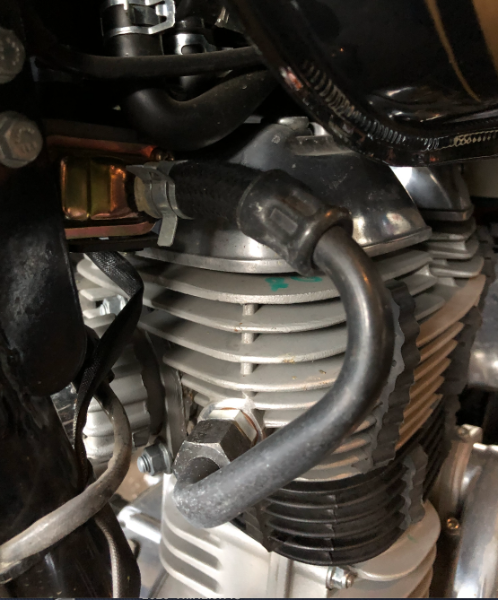

Bonjour
Je viens de découvrir ce montage sur ma RE.
Capture d’écran 2020-11-19 à 21.07.35.png (497.06 Kio) Vu 1975 fois
Ce tuyau qui semble apporter de l'air pour améliorer la conbustion.

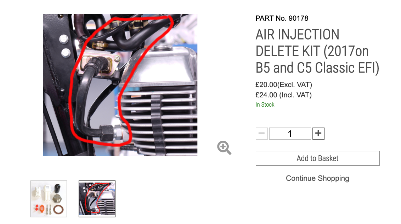

Il faut donc le modifier pour changer l'échapement apparament... Avez vous des infos la dessus?

Il y a eu une discussion sur ce kit ici : viewtopic.php?f=34&t=19859

Ce kit Hitchcock supprime le système d'origine qui injecte de l'air dans l'échappement.
Hitch le recommande quand tu montes un pot plus libre, pour éviter les pétarades.
Ca n'améliore pas la combustion, ce serait plutôt l'inverse en théorie.

j'ai remplacé le tube de sortie, par un plus libre, et j'ai laissé en place ce système en prévision du futur CT.
Et même quand j'ai posé, très peu de temps, un silencieux Gold star, pas de "pétarades"...
