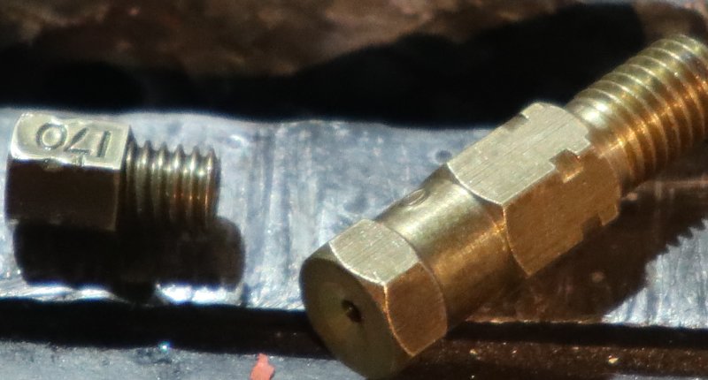

Tout bêtement un gicleur principal (main jet) AMAL de 170 pour monobloc, concentric, etc,... à me prêter, à m'échanger, à me vendre, voire à me donner pour une modification de carburation ? ... Pas cette taille dans ma caisse à carbus british, j'essaye via cette page pour, peut-être, gagner du temps .
Merci, please .

Manque de bol :
Jacques, encore avec mes remerciement je ne doute pas que ton gicleur soit un Amal au bon calibre, mais pas à installer
sur les monoblocs, concentriques, et d'autres .
Si tu y tiens je peux te le renvoyer .

Ben oui, le 170, c'est un pour un Amal Amac à cuve latérale. Ceusse là je les fabrique ou je les brase et je les reperce quand il sont trop gros.
J'ai la chance d'avoir la bonne filière à la con. Pour les agrandir ( le plus facile!) j'ai des alésoirs d'horloger.

Oh, un pas assez standard, 1/4X26. Bon, Yves, j'ouvre la boite et te dis ça.

Ce qui a créé la confusion vient de la question que je t'ai posée sur le puits d'aiguille ( le gicleur 170 que je t'ai envoyé n'est pas solidaire du puits d'aiguille alors que sur celui que tu cherches le puits d'aiguille semble ne faire qu'une seule pièce avec le gicleur proprement dit ).
Dans ce type de modèle que tu souhaites, je n'ai dans mon vieux "stock" qu'un 180 et un 230. :cry: :cry: :cry:
