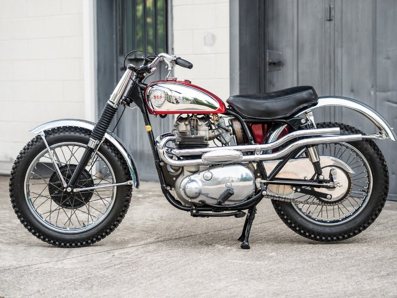

Re: BSA j'adore !!
Ca ressemble à un chantier à terminer...

Re: BSA j'adore !!
Torque a écrit :Ca ressemble à un chantier à terminer...
Si ta vie est monotone... roule en Norton
D'où le prix...

A l'air la description d'une traite j'ai failli manquer d'air.

Faudra bien une rallonge de 6000 pour arriver au bout des travaux pour ce cageot .
Une BSA "renforcée en haut" sans un oeil en bas pour voir si ça va tenir c'est mettre la charrue avant les boeufs .

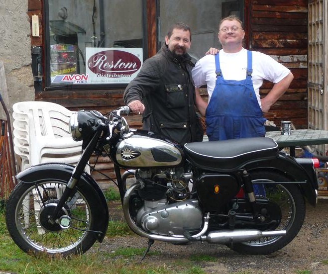

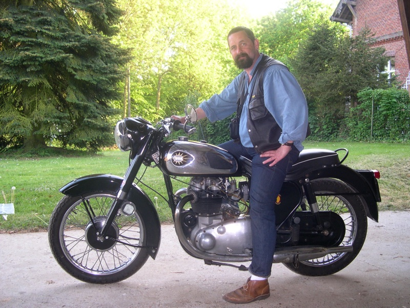

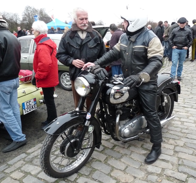

Ton avis est très pertinent Marco !! Je ne fais que consulter pour le moment!! Une rénovation ne m'effraie pas,c'est même ce que je recherche... . Un coup de coeur quand les temps seront plus cléments pour moi n'est pas à exclure pourvu que les pièces soient disponibles pour le modèle choisi...le but étant de rouler un peu avec donc, autant choisir la moins pire en effet ...mais dans les marques que j'affectionne cela ne sera pas simple!!!

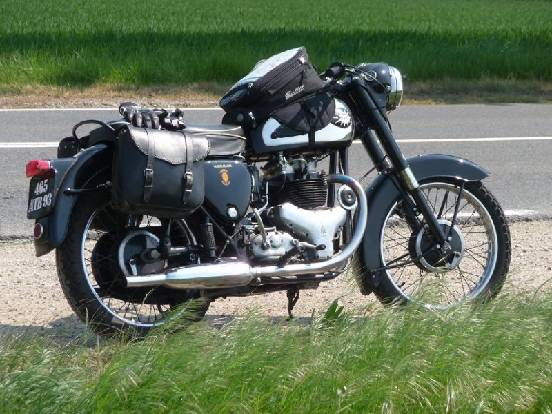

Et pourquoi tu ne croches pas direct dans une Bullet ancienne, une anglaise ?
En bon état, ce sont d'excellentes motos au quotidien, même dans le trafic actuel.
Bons freins, entretien courant facile, disponibilité des pièces excellente, éclairage efficace, vrai filtre à huile (pas d'épurateur centrifuge à décrasser), bonne fourche, caractère moteur plaisant...
Et c'est plus original et parfois moins cher que le triptyque habituel Triumph-Norton-BSA !
