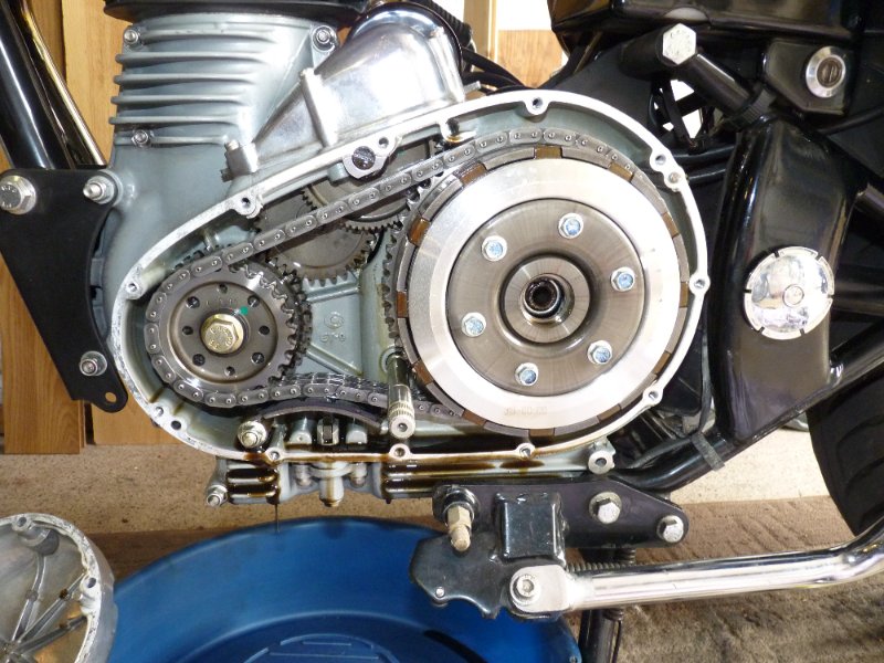

P1050140 bis.jpg (136.79 Kio) Vu 2286 fois
Sur la mienne d'origine j' avais pas de joint au carter d' embrayage mais du silicone, pour la chaine primaire trop tendue ça me le fait aussi vu que le tendeur est automatique, tu peux toujours le détendre manuellement, profite que c' est ouvert pour resserrer le boulon qui tient la roue libre au vilebrequin il a tendance à se dévisser et tout casser ainsi que la cloche d' embrayage qui se dévisse parfois.
j' ai remis un joint à la place du silicone qui a tendance à boucher la crépine d'huile.

ma classic 2015 était aussi montée avec de la pâte à joint (pas du silicone ) j'ai remonté avec un joint papier, si la chaîne primaire est bien tendue c'est que le tendeur fait bien son travail

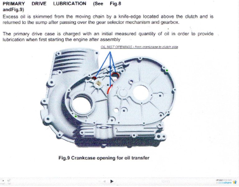

dès que l'on passe une vitesse (heureusement, j'avais la poignée de frein pressée..) la moto roule et cale le moteur.
Bizarre,... qu'avec tous les Einstein motards présents sur ces pages, pas un pour te dire : que ton huile en trop, beaucoup trop, de plus poisseuse,
colle tes disques, d'où plus d'embrayage devenu élément fixe .
Tu sors tout, nettoies tout, frottes les traces restantes sur disques lisses, tu remontes et si rien d'autre ne cloche, ça ne peut que
fonctionner librement .

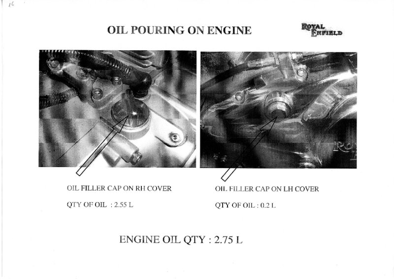

Le carter d' embrayage ne contient que 20cl d' huile et le moteur complet mais sec 2,75L, normalement lors d'une vidange on doit retrouver si on change le filtre que 2 litres grand maximum.
Messages : 3409
Prénom : thierry
Localisation : essonne
Re: TROUVE - Pochette joints moteur Bullet B5
Messagepar louis 911 » 22 févr. 2025, 14:42
Ce carter d' embrayage ne se vidange pas mais l' huile circule quand même mais au remontage du carter on doit remettre 0,20L d' huile par le bouchon du haut.
