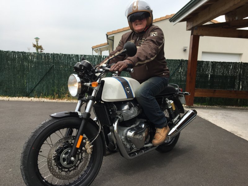

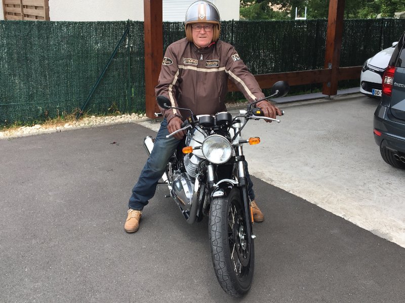

Je suis allé chercher ma 680 Continentale GT Ice Queen le 27 Juin chez Quad 16 à Champnier.
J'en suis à 1200Km, j'ai déjà fait la première révision. Je n'ai pas beaucoup roulé à cause de la chaleur (blouson trempé, mais à l'intérieur).
J'en suis enchanté, j'ai vraiment trouvé la moto qui me convient.
Pour le moment je n'ai pas encore dépassé les 5000t/mn c'est à dire 120km/h compteur.
La jauge fonctionne parfaitement et annonce bien le niveau de carburant, donc ne pas écouter les critiques qui disent qu'elle n'est pas juste.
Consommation moyenne calculée sur 5 pleins: 3.8l, donc 250 km d'autonomie comme toutes les 650 japonaises qui consomment entre 0.5 et 1l de plus et puis quand j'ai fait entre 200 et 250 bornes j'aime bien faire une pose.
J'ai monté les rétros touring, j'ai préféré que plutôt les rétros embout de guidon et j'ai démonté les reposes pied arrière.
Maintenant j'aimerai bien monter, soit, un haut de carénage, soit une tête de fourche. Tendance Roadster a prévu la commercialisation d'un haut de carénage comme celui de la Continentale 535 pour septembre, mais je pense que ce sera au moins un billet de 1000€, ça fait cher. Donc si vous avez des idées ou si vous connaissez des personnes qui en ont monté, merci pour les infos.

belle moto, j'hésite entre l'interceptor et la continental, pour le look je préfère la conti mais j'hésite , j'ai une kawa 800 et l'essai de la conti (10 minutes) m'a un peu refroidi, la position est plus ''sportive'' et c'est très bien mais je m'interroge, question confort, comment tu es après 2 h de ballade, le dos, les cervicales , poignets, coudes...? Je mesure 1,82, j'ai 69 piges, alors j'aimerais avoir ton avis éclairé puisque tu en possède une et à priori (vu les photos) et s'en vouloir t'offenser nos morphologies semblent proches. Au plaisir de te lire, cordialement.

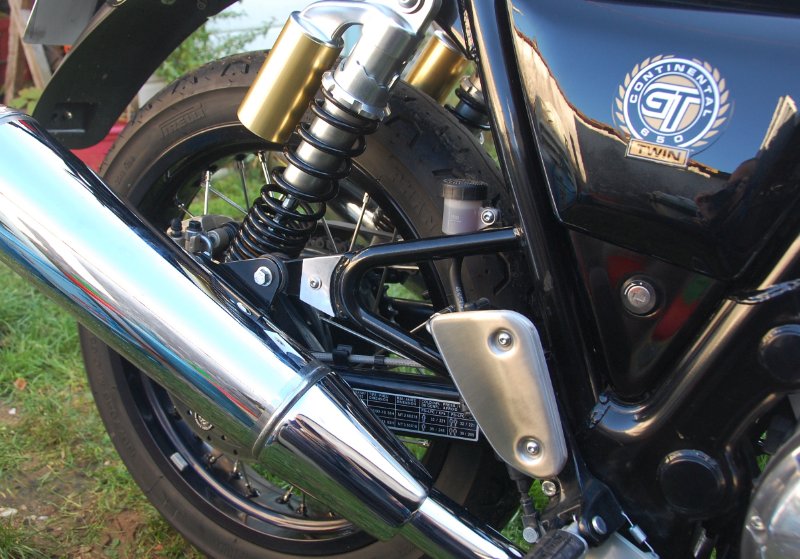

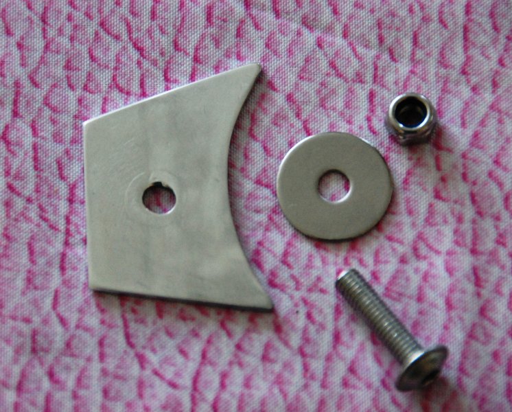

Bonjour à tous,
Certains disent que lorsque l'on sort les repose pied arrière il y a des trous pas très esthétiques, ils n'ont pas tout à fait tord, bien que c'est vraiment accessoire.
J'ai fait 2 petites platines en alu poli de 2mm d'épais tenues par une vis tête bombée avec embase empreinte hexagonale creuse une rondelle large et un écrou nylstop le tout en inox.
Et voilà le tour est joué.
Le plus long est de faire le premier, j'ai fait un modèle en carton et j'ai ensuite bien ajusté la première platine, ensuite je l'ai dupliquée. J'ai mis 2 heures pour les deux et sans m'affoler..........doucement je suis à la retraite......... :010:
Bonne soirée et bonne route en RE bien évidement.
Eric

Chouette!
T’as roulé les bords?

Un outil qui a l’air bien commode pour découper la Tôle :
https://supermaizon.net/coupeur

:oué: :oué:
Joli travail :applause: :applause: :applause:

Les grignoteuse ne vont pas mal pour couper tordu, mais je préfère ma cisaille à couteaux pour les lignes droites.
C' est complémentaire.
