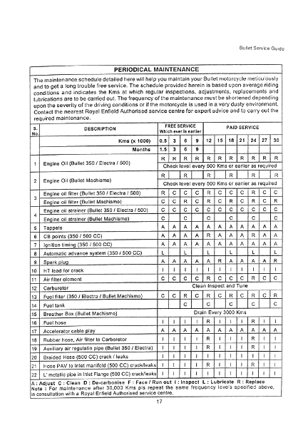

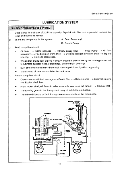

Résumé de la synthèse de Marco en image :
bullet-service-guide page 12.png (127.87 Kio) Vu 2334 fois

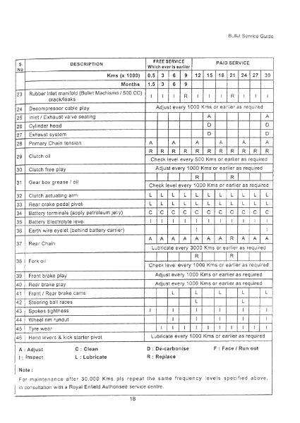

Le tableau d'entretien :
bullet-service-guide page 15.png (207.79 Kio) Vu 2334 fois
bullet-service-guide page 16.png (153.46 Kio) Vu 2334 fois

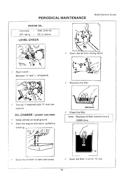

La vidange moteur et réglage du jeu aux poussoirs de culbuteurs :
bullet-service-guide page 17.png (109.3 Kio) Vu 2334 fois
bullet-service-guide page 18.png (124.64 Kio) Vu 2334 fois

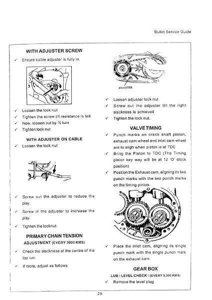

Vidange de carter de transmission et de boîte de vitesse :
bullet-service-guide page 26.png (113.78 Kio) Vu 2334 fois
bullet-service-guide page 27.png (130.05 Kio) Vu 2334 fois
bullet-service-guide page 28.png (122.63 Kio) Vu 2334 fois

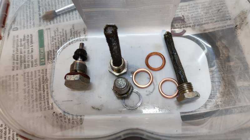

j'ai profité de ce WE pour bosser un peu sur la mienne, vidanges etc...
En suivant vos conseilles et en potassant un peu les docs, dans l'ensemble tout s'est plutôt bien passé... :LOL:
Du coup j'ai meme pu faire quelques km avec ce beau monocylindre, elle à démarré du premier coup de kick et elle fait une beau bruit !!
En avançant petit à petit dans la découverte de cette moto, j'ai plusieurs questions qui me sont venues et que j'aimerai vous poser :

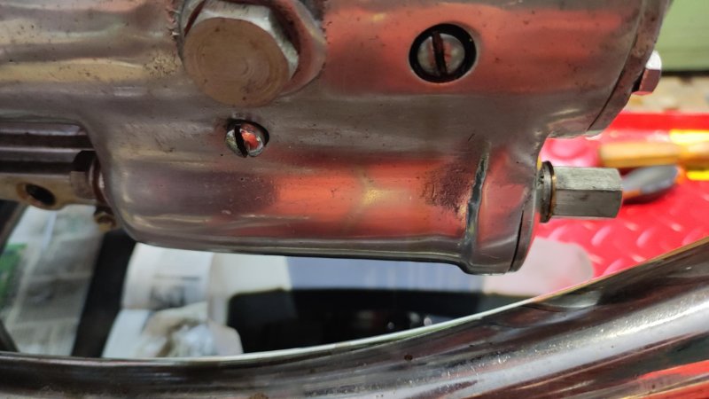

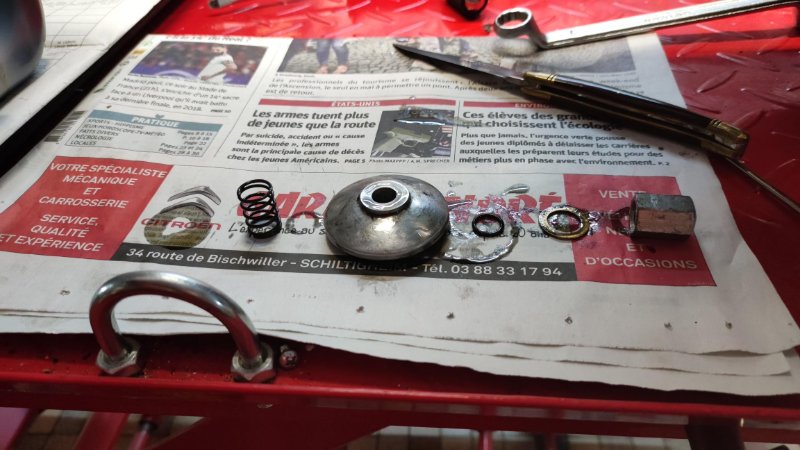

- J'ai quasiment réussit à stopper les gouttes d'huiles parterre, sauf au niveau de filtre à huile (petit joint rond autour du couvercle) voir photo avec tous les éléments que j'ai trouvé et démonté... Est-ce que ce joint existe dans le commerce ? En le changeant est-ce que cet endroit redeviendra étanche ?
