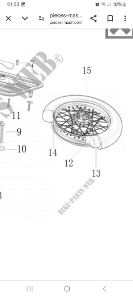

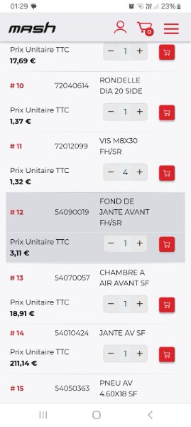

Tu as raison, ce qui est bizarre c'est que sur le site de pièces Mash j'ai trouvé un fond de jante + une chambre à air pour pneu AV... sur la page de la roue de secours...
Et oui, sur le site il n'y a pas de chambre a air pour les 3 roues, mais une chambre a air "AV" pour la roue de secours.
Alors que les jantes semblent être les mêmes...
Comment est il possible d'avoir des tubless avec des rayons au centre de la jante ?
(sur le Side B, par exemple les rayons sont pris sur le côté, là où il n'y a pas d'étanchéité à faire)
C'est vraiment étrange.
Mais si cela s'avère vrai (tu as dû en avoir la preuve en changeant les pneus) et bien c'est ridicule de trimbaler la roue de secours alors que les 3 pneus sont tubless.
Mais le mystère du tubetype de la roue de secours et des 3 tubeless sur jante à rayons reste entier...

Leur site est blindé d'erreurs sur le plan des nomenclatures car ils doivent faire des copier/coller.
En ce qui concerne les jantes, elles sont bien tubeless et étanches et c'est très bien fait comme j'ai pu le constater lors du changement des pneus.
cette modification de jante pour passage de tube type à tubeless a un coup et comme tout est calculé ils ont choisi de mette une tube type en roue de secours tout simplement et une roue de secours est sensée servir à dépanner, comme les galettes sur les voitures, mais pas à rester en place définitivement.

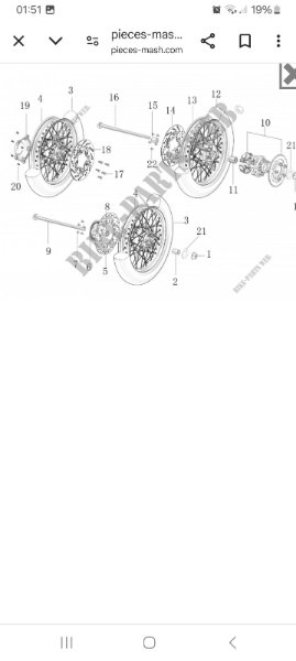

Ah Ok, c'est couillon car sur l'eclaté des 3 roues on voit les points d'ancrage des rayons nus.
Comme ça je comprends mieux, merci !
Donc pas la peine de se charger inutilement, ni de faire des montages onéreux avec couronne et disque.
