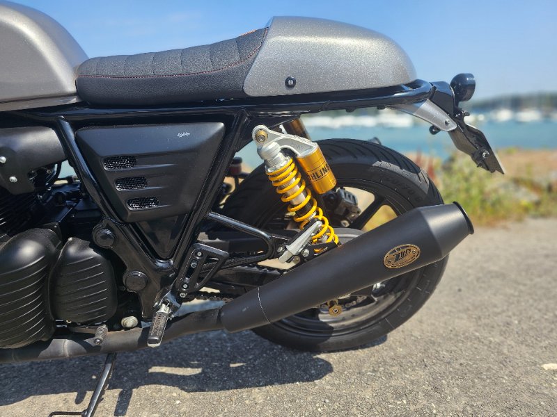

Bombyx
Messages : 73
Enregistré le : 11 juin 2026, 22:17
Modèle de votre autre moto : Maeving RS1 Blackout
Prénom : Erwan
Localisation : Quimper
Re: Continental GT650 de Bombyx
Messagepar Bombyx » 17 juil. 2026, 17:11
Il y a quelques semaines, j'ai changé mes silencieux d'origine pour des Raptors de chez Motor Wing Performance. J'aimais beaucoup leur forme et surtout le son qu'ils produisaient. Mais j'ai finalement décidé d'en changer car je les trouvais trop courts et ils n'étaient pas homologués. J'ai donc commandé des Zard noirs pour aller avec les collecteurs et un logo couleur laiton qui rappelle certains éléments de ma bécane comme le couvercle du maître-cyclindre ou les diabolos. Ils sont un peu plus courts que les originaux, plus légers avec un plus beau son et surtout, homologués !
