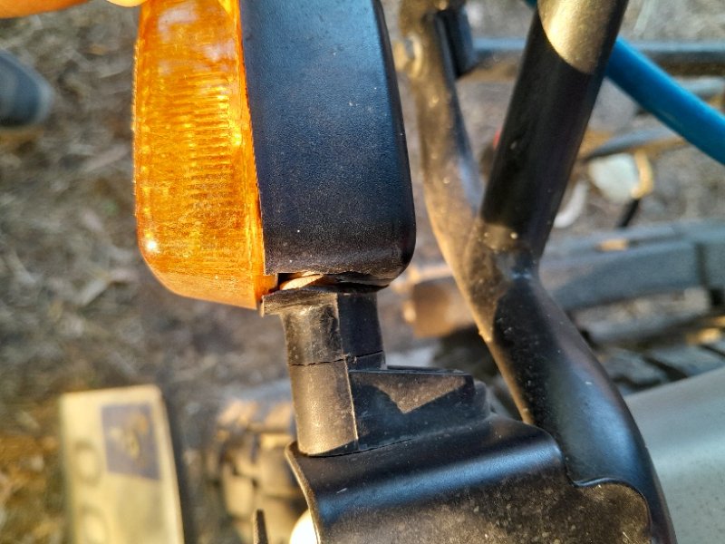

Les deux clignos ont encore plus pris cher, oublié mon scotch élec, va falloir que j'en trouve. Tiendrons pas jusqu'au retour.

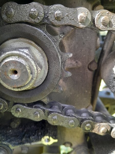

J'ai un pépin avec l'hima
Depuis 3 jours la transmission est bruyante, ça claque, c'est rugueux
Lors d'un arrêt sur un parking petit test, 1ère, embraye/débraye, embraye avec la roue avant freinée pour pas bouger, roulage faible allure et accélérer/relâcher, RAS
Ça continue, pas régulier, sur tout les rapports.
Arrivé à un étape mise sur la centrale, tension de la chaine car à peine détendue, pas de point dur. Rapport passé la roue tourne d'un blocage à l'autre sans bruit. Pas de jeu à la couronne et roue bien bloquée.
Aujourd'hui pas mieux, ce soir j'emprunte une clé à mes voisins tchèques à Oulx et démonte le carter de psb...
Bon ben je crois bien que j'ai mon coupable !
La chaine n'a pas de soucis particulier, la couronne non plus, mais lui il est mort.
Faudra tout changer, c'était la chaine rouillée, kit probable d'origine, il a 23000 km.

pas mal 23000, j'ai changé l'origine à 14000 (quasi quand je l'ai achetée) complètement rincé. Du coup j'ai mis un 525 DID. J'ai fait 6000 kils depuis, sans retendre la chaîne.
