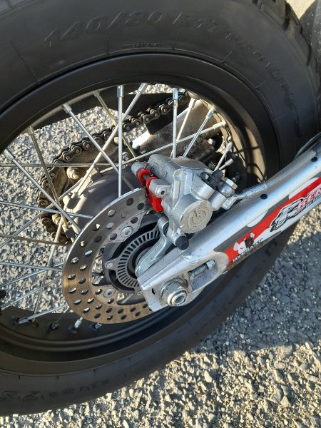

Aujourd'hui, changement des plaquettes de frein sur la SWM Superdual.
J'en ai mis des rouges.
Ça freine mieux. C'est bien connu. :D
