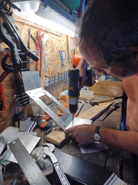

Je suis en train de fabriquer une écope pour ramener de l’air sur le radiateur d’huile de mon Mash, il a eu très très chaud (trop) il y a 3 semaines quand j’ai fait mon petit tour au bord de l’océan + Loire.

- Messages : 34585
Re: Qu'avez-vous fait à votre moto (pas RE) aujourd'hui ?
t'as un thermometre pour mesurer la T° de l'huile ?
parce que si t'avances pas ... ca ne sert à rien une écope.
faudrait plutot mettre un ventilateur

fab le motard a écrit :t'as un thermometre pour mesurer la T° de l'huile ?

Jano a écrit :Je suis en train de fabriquer une écope pour ramener de l’air sur le radiateur d’huile de mon Mash, il a eu très très chaud (trop) il y a 3 semaines quand j’ai fait mon petit tour au bord de l’océan + Loire.
Intéressant ça.
Tu nous montreras ce que ça donne ?
C'est peut-être une idée à creuser.
Avec un attelage on peut se retrouver coincé dans un embouteillage, on peut évoluer lentement sur un chemin caillouteux, un sentier forestier peu large.
Ça peut être simplement un thermomètre qui donne la température d'huile, et un interrupteur au guidon commandé par le pilote pour enclencher le ventilo.
