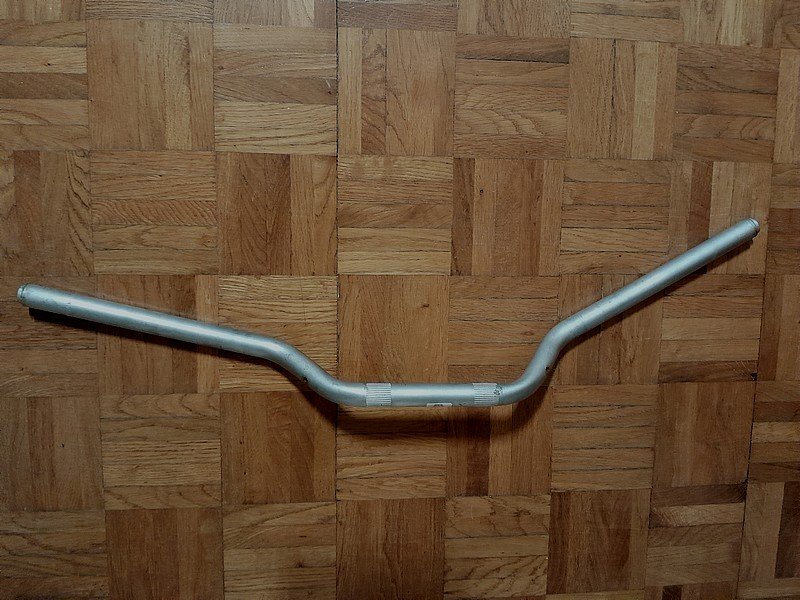

Daniel78 a écrit :De mémoire le cintrage est légèrement différent. Enfin il me semble. Vérifie si ça joue sur la position de conduite, car il me semble que tu es sensible à ça.
Alors de ce que j'ai vu le guidon renforcé est plus large de 3cm par coté, et plus cintré vers l'arrière de 15 mm.
Ca devrait plutôt convenir, le guidon d'origine ayant tendance à me provoquer un appui trop marqué sur l'extérieur de la paume, et tout recul est bon à prendre pour moi.
C'est le guidon renforcé siglé Royal Enfield, monté en remplacement de celui d'origine plié lors d'une petite chute en ville, que tu as essayé quand tu as fait un tour avec la mienne.
Ah oui, j'ai oublié de regarder ça en rentrant. Toutes mes confuses.
Je viens de comparer le guidon d'origine (démonté), avec celui du kit Final Edition monté sur ma moto.
Le guidon noir a une finition plus qualitative et les courbes font moins pliage à la cintreuse de plombier.
Il est un peu plus large. 800 mm contre 760 mm pour celui d'origine environ.
La forme me semble identique à l'origine (j'ai superposé les deux). La position de conduite devrait être assez similaire, avec les bras un poil plus écartés peut-être.
Mais je ne sais pas si on parle du même guidon RE.

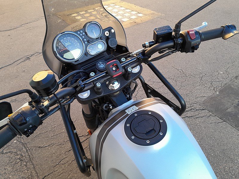

Bon cet après-midi j'ai donc remplacé le guidon de l'himalayan.
Une petite photo pour montrer avec quoi je roulais :polom:
Alors le guidon renforcé a le même cintrage que celui d'origine, par contre il est un peu plus large.
Les filetages en bout de guidon sur celui d'origine ont une tolérance, comment dire, excessivement très large :D .
Ceux du renforcé sont plus ajusté, mais aussi plus court. Comme j'ai une vis pas d'origine va falloir que je la raccourcisse.
La partie gauche correspondant à la poignée est moleté, ce qui empêchera celle-ci de tourner comme sur l'original.
Par contre la partie correspondant aux tés ne l'ai plus, il faut donc serrer comme un sourd pour que le guidon ne bouge plus.
J'avais mis le réglage au repère -1, mais remis à 0 car les vis arrières ne sont plus trop accessible et la clé a rayé la barre au serrage :grmmml:
Et puis les commodos étaient trop inclinés vers l'avant rendant l'usage problématique.
J'avais pas le pied à coulisse sous la main au garage, mais le guidon n'est pas au bon diamètre :sorry: .
Normalement le diamètre est de 22.2 mm. Sauf que le renforcé a un diamètre de 22 mm.
Résultat même serré à fond les commodos bougent sur le guidon :doh: .
Que mettre pour rattraper ? Du scotch électricien ?

Sur mon africa, j'avais mis un starbar avec le même problème. J'avais rattrapé au départ avec de la chambre à air, puis avec de la bande caoutchouc récupérée je ne sais où.

Je pense avoir le même sur la mienne et je n'ai pas eu de soucis de diamètre pour les commandes... :mouais:
En revanche pour les protège-mains si, et ils sont actuellement fixés grâce à des chevilles nylons pour fixations murales.
Ça bouge un peu mais je me dit que ça fera fusible pour la prochaine gamelle :mrgreen: !

J'ai la version avec les filetages en bout de guidon ;)
Pour les cocottes pas trop de soucis, juste virer le rétro D pour avoir accès à la vis contre le maitre-cylindre.
Mais les commodos, ça branlicotte :sorry:

Pas réussi non plus à enlever les passants de fils sans que la partie insérée ne casse :sorry:
Normal ou il existe une combine pour les sortir ?
Bon pas dramatique vu que c'est pas un ape hanger :D .

J'ai tout remplacé par des colliers démontables.

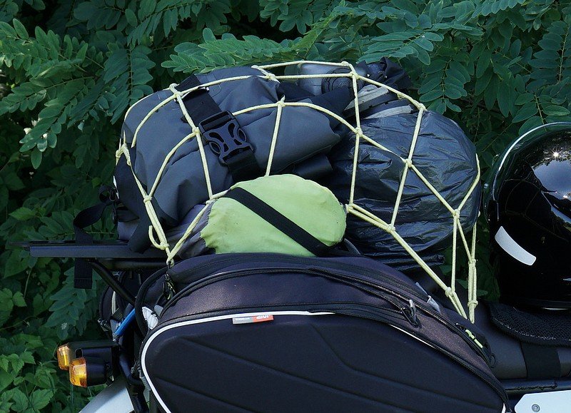

J'utilise depuis toujours un filet en sandow pour les bagages.
Le premier acheté chez dafy il y a 26 ans a vraiment bien duré.
Le second acheté sur le net n'a rien valu et a été rapidement remplacé à Ostrava par un givi.
Le troisième est donc un givi:
Il a 3 ans et commence a bien fatiguer.
Je me tâte depuis un moment à le remplacer par un filet en sangle, histoire que ça vieillisse mieux et que ça bouge moins.
Mais ou trouver?
J'ai récemment fait des clés pour une entreprise qui ne trouvait pas ou les faire faire, il se trouve que cette boite a pour spécialité... les sangles. Pour le transport et autres. J'ai une connaissance qui y travaille.
Si il me font mon bazar :mouais: , je tiendrais au courant.

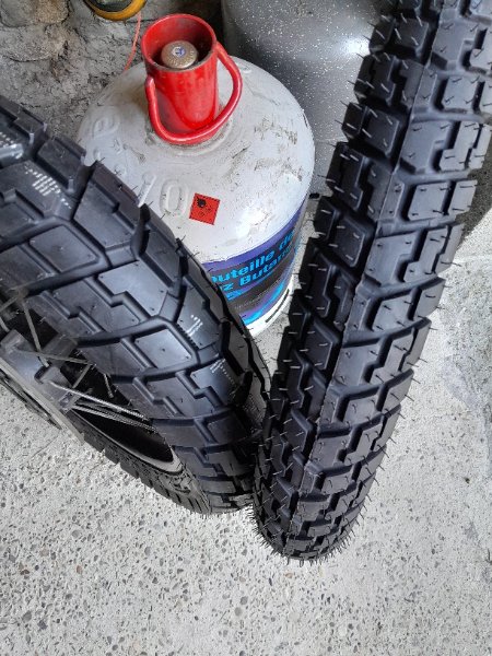

Je suis allé faire monter les nouvelles baskets !
J'ai payé 30€ de plus que sur le net, pas la mort non plus, sachant que la garantie accordée pour le disque a économisé plus de 300...
Garantie refusée par la 1ère concess.
Et comme j'ai eu le message que la livraison de l'amortisseur était prévue mercredi, les roues ne seront remontées que mercredi soir.
