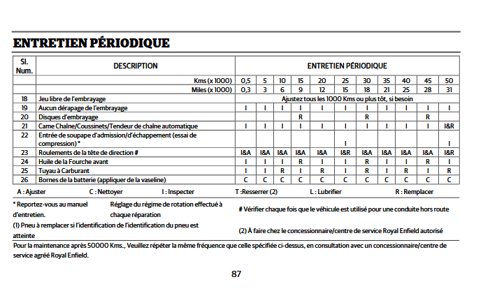

Enfield préconise 15000 km pour l'embrayage ? car me parait vraiment pas beaucoup.

fab le motard a écrit :Enfield préconise 15000 km pour l'embrayage ? car me parait vraiment pas beaucoup.
Oui moi aussi mais c'est un fait !

15000 bornes c'est une rente.
C'est la première fois je crois qu'on donne un kilométrage pour changer les disques, ça doit tellement dépendre de l'usage et de la façon de conduire.
Je viens de regarder le carnet d'entretien de la 500 Standard et rien là dessus.
