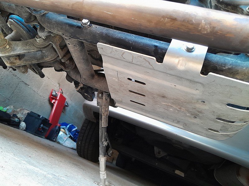

S'il reste une partie de la fissure tu peux faire un trou au bout de celle-ci pour éviter qu'elle se propage. Mais tu le sais peut-être déjà.
plouf
Messages : 2886
Localisation : Ondaine
Re: hima 410, ou es-tu? Ben dans l'garage tiens!
Messagepar plouf » 14 oct. 2026, 14:39
Jide38 a écrit :S'il reste une partie de la fissure tu peux faire un trou au bout de celle-ci pour éviter qu'elle se propage. Mais tu le sais peut-être déjà.
Oui, d'ailleurs ça n'avait pas fonctionné sur la W :)
Pas tros gros et proche du bord j'ai viré et fait un bel arrondi :D

Ah c'est pas garanti, hein :D
En plus, je conseille mais je n'ai jamais testé moi-même. Je préfère les motos qui ne fissurent pas :D

C'est remonté ! Un peu chiant la vis derrière l'échappement.
Comme pas grand chose ne tombe en face il vaut nettement mieux visser les cotés avant l'avant !
