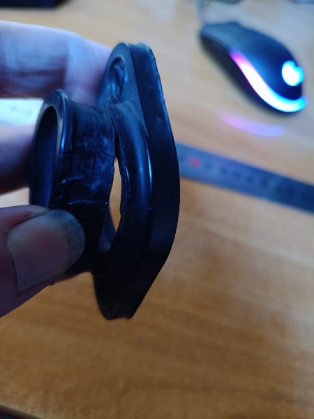

Ayé, trouvé et commande passée à "La bécanerie".
Suite à ma petite panne de dimanche (hier), j'ai voulu repasser le câble correctement et tout vérifier.
Grand bien m'en a pris. En enlevant le réservoir (appelé également "bidon" par certains) je vois que mon carbu bouge de façon étrange quand je trifouille (du verbe "tri fouiller" ou fouiller trois fois... voir plus).
Bref, la pipe du carbu est largement déchirée en dessous.
Pas bien grave, suffit de la changer me direz-vous.
Yep je répondrai. Mais voila, où trouver cette pipe pur un carbu Mikuni VM 32 ?
Si vous avez des pistes, je suis preneur.
Sinon, est-il seulement pensable de réparer cette put'1 de non d'une pipe en bois.
Évidement je pense au Rubson, mais ce dernier risque fort de ne pas stopper la déchirure.
Paul avait dans un post parlé de l'Araldite, ce serait fiable ?
Merci pour vos réponses.

Ca me semble bien malade.
Il y a un ou deux ans quand j'avais posé un mikuni, j'avais un peu galéré pour trouver, c'était en rupture de stock.
Chez https://ksmotorcycles.com/zomik236048-p ... ovale.html j'avais trouvé.
Mais un chouille de rubson autant
- Messages : 15341
Sinon, il te suffit de taper " Mikuni VM 32 manifold " sur internet, et tu n'auras que l'embarras du choix.

Merci de vos réponses, mais comme gelée indiquée en modifiant mon premier message,
J'ai trouvé, payé, et commandé.
