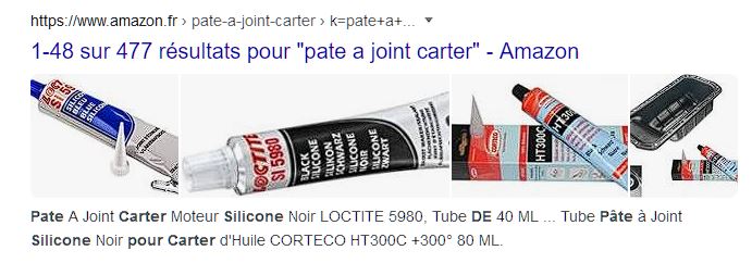

Perso j'enduis le long joint torique qui fait tous le tour d'une pâte silicone.
Comme il est souvent trop long, je le coupe et m'arrange pour placer la coupure en arrière haut.

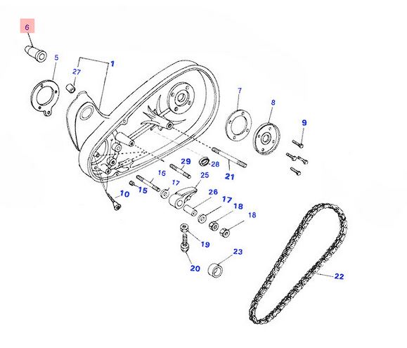

Et j'oublie pas de changer (ou du moins contrôler) le joint spi (n° 8 sur la planche ci dessous) entre carter et boite de vitesse.

Bonsoir Ded, oui tu as raison, c'est principalement pour les fuites :036: :woot: :xptdr: Mais surtout quand j'arrive chez les copains avec le trottoir tout propret !!!
Malheureusement ces carters ne sont que très rarement étanches, je vais essayer la pâte silicone je verrai bien... Et pour le type d'huile, est-ce je peux utiliser mon 20/50 (idem moteur) ?? Je précise que j'utilise cette moto que de temps en temps pour faire des balades de moins de 100km
