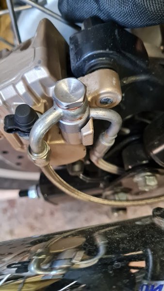

mimi.lulu a écrit :Personnellement je ne le détellerais pas parce que il est réglé pile-poil pour rouler droit. Il y a le pincement, la géométrie... De plus il y a aussi les fluides pour le frein du panier et également toute l'électricité qui est reliée au panier. Donc tu fais comme tu veux, mais moi je ne le ferais pas. :)
Dételler et réateller ne doivent changer en rien les réglages d'origine, ce qui me surprend le plus c'est qu'il n'y ait pas de connecteur sur la durit de frein et sur le faisceau ?

three wheels a écrit :Dételler et réateller ne doivent changer en rien les réglages d'origine, ce qui me surprend le plus c'est qu'il n'y ait pas de connecteur sur la durit de frein et sur le faisceau ?
Il y en a peut être vu que c'est un pro qui l'a monté (side-car occasion à Baracé), mais j'ai bien écrit que -moi- je ne le ferais pas.
Et comme je ne veux pas le faire, je n'ai même pas regardé en détail les connecteurs vu que je ne veux pas y toucher. ;)

Messagepar mimi.lulu » 08 juin 2023, 17:31
Daniel,
Alors (oui, je sais je répond tard à ta question), l'électricité j'en sais rien.
Mais pour les durites de frein, tout démarre de l'étrier de la moto.
Voici la photo :
durites freins.jpeg (44.2 Kio) Vu 2123 fois
