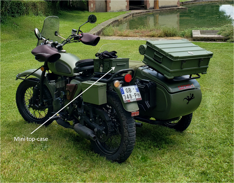

Oui effectivement j'ai oublié les poignées chauffantes et une petite caisse en guise de "top-case".
Rétros d'origine changés pour des rétros Ural.
Mini top-case.png (1.1 Mio) Vu 1553 fois

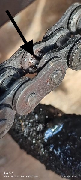

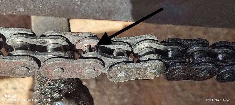

Jano a écrit :Alain a monté également un graisseur automatique de chaîne et c'est drôlement interressant pour un side, je ne vais pas te l'apprendre.
Je voulais lui demander la marque par exemple.
C'est une connerie le graissage automatique, c'est moi qui lui ai fait faire en lui préconisant le huileur sur amazon ou Aliexpress.
Un side tu dois t'occuper de ta chaine comme si ta vie en dépendait, bref la lubrifier en la faisant tourner à la main pour surveiller les points morts et la tension, l'état des maillons.

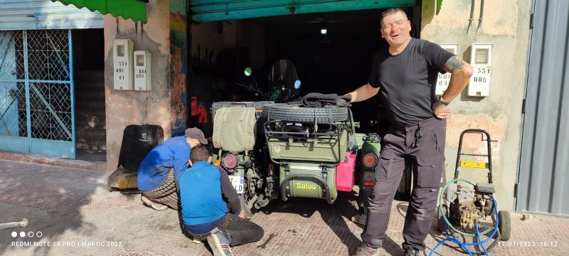

Ca aurait pu me coûter la vie au Maroc: avec Baloo je roulais à plus de 120 km/h sur autoroute c'est à Tiznit que j'ai découvert un maillon crevé en lubrifiant la chaine. Elle aurait pété j'aurais été bien dans la merde, voir au cimetière.

Qu'est ce que c'est un maillon crevé ?
Un maillon ouvert ?
Un point dur ?
Messages : 4039
Re: Un side pour moi
Messagepar Skyranger » 17 nov. 2024, 23:19
Faudrait que je retrouve une photo, avec Comtevert on étaient verts en voyant les dégâts!
C'est un maillon dont la transversale est non plus un tube mais un tube crevé proche de la rupture, bref la chaine aurait pété à très court terme, peut-être en pétant le moteur au mieux, en m'envoyant dans le décor au pire.
Heureusement j'avais tout un kit de rechange (chaine, psb, couronne), depuis j'ai viré la lubrification automatique et je surveille ma chaine comme la prunelle de mes yeux... :)
