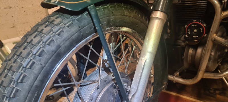

Et toujours ce jour, j'ai monté un mitas tour neuf à l'avant

fab le motard a écrit :Et toujours ce jour, j'ai monté un mitas tour neuf à l'avant
Profite pour changer les joints spi de fourche.
Ça dégueule sur les fourreaux...
- Messages : 34261
druid a écrit :fab le motard a écrit :Et toujours ce jour, j'ai monté un mitas tour neuf à l'avant
Effet photo? Car les tubes sont secs

- Messages : 34261
olivier a écrit :Elle est prête pour affronter l'hiver!
exactement,
je voulais changer le pneu avant pour l'hiver, pour le Vercors, pour la ST Valentin.
l'ancien, 11 ans, 15000 km, il paraissant encore en super état !! inusable, suspect ...
d'ailleurs, si ca peut etre finit sur un side car
