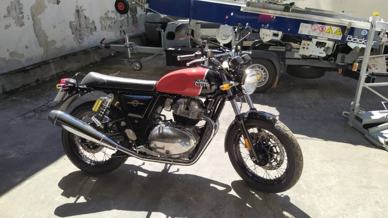

Ce n'est pas ma première moto mais c'est ma première RE. :)
J'ai commandé la moto en métropole pour me la faire livrer à la Martinique. Il n'y avait pas de concession RE sur l'île, une concession multi marques sur place devrait bientôt ajouter RE à son offre. Ça sera plus facile si je dois avoir recours à la garantie. A priori, il n'y a pas de raison, ce nouveau modèle est apparemment bien né et fiable.

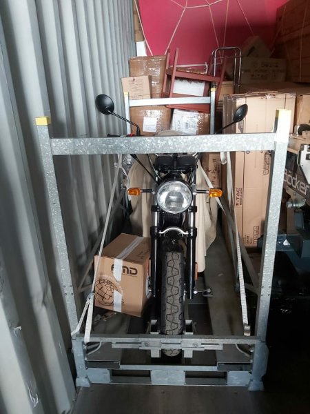

Arrivée en caisse pour le transport maritime :
Et déballage :
L'importation du véhicule s'est super bien passée grâce à la concession Tendance Roadster sur Levallois Perret et le transitaire Newdem.
Travail de pro des deux côtés de l'Atlantique. :oué:

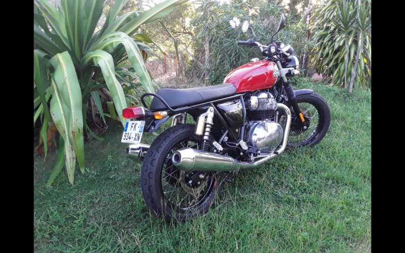

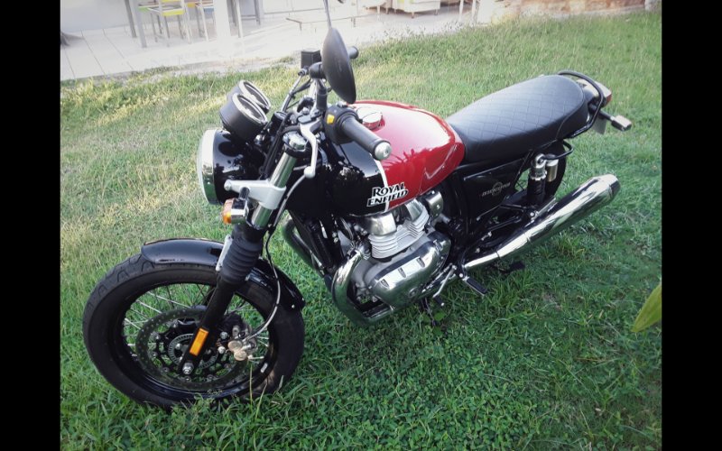

Je l'ai un peu modifiée depuis. Suppression des rallonges en plastique des deux garde-boues et ajout de soufflets de fourche. Je la préfère ainsi.
Déjà 750 km, première vidange faite et jeu au soupapes très prochainement. J'attends de vider le réservoir, il sera plus léger à retirer. ;)

Garde boue sans bavette à l'avant :
Garde boue sans bavette à l'arrière :
Soufflets de fourche :
Le plus, c'est de monter les soufflets. Il faut déposer les pièces suivantes : Roue, étrier de frein, capteur abs, capteur vitesse, pattes de phare, tubes de fourche.

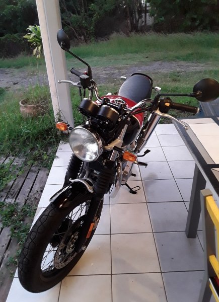

Aujourd'hui, en guise d'activité digestive après le réveillon, j'ai retiré la barre de renfort du guidon.
Avant même d'avoir la moto, j'ai toujours trouvé cet accessoire laid et pas à sa place sur une moto typée basic et pas Scrambler. En gros, l'Interceptor n'est pas un trail et cette barre n'a rien à faire ici selon moi.
Ça se démonte assez bien. Suffit de déposer la barre du guidon (deux boulons), déposer l'enjoliveur en bout de guidon, séparer les demi coquille de la poignée de gaz, idem pour le levier de frein rétroviseur.
Ensuite desserrage des pontets, on incline le guidon et l'on peut alors sortir la poignées de gaz. À l'aide d'un gros tournevis habillé d'un chiffon, écarter légèrement un collier de la barre de guidon pour passer les coudes du guidon. Ça vient tout seul sans forcer. Procéder de la même façon pour l'autre collier. On sort tout par le côté droit (poignée de gaz), ça évite de sortir la poignée côté embrayage généralement très chiante à faire glisser sur le guidon. ;)
On remonte le tout en sens inverse, contrôle des différents serrages et c'est bon.
Résultat :
Personnellement, je trouve que ça lui va beaucoup mieux. Mais tous les goûts sont dans la nature. ;)
