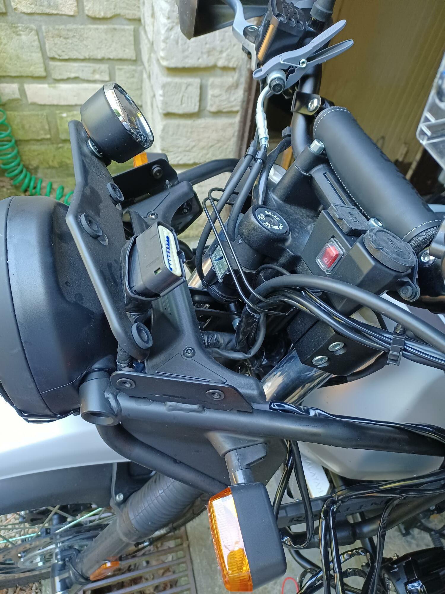

Début d'après midi un colissimo arrive...
Il y a dedans un top case pour pouvoir mettre mon casque lors de balade sans me faire suer à le trimballer ou a craindre qu'on me le vole...et des lumières additionnelles...j'ai donc regardé où les positionner (cela ne me convient pas encore j'ai mis sur les protections moteurs mais je ne suis pas satisfait et sur la "protection reservoir" les tubes sont trop fins va falloir que je trouve une solution car c'est quand même là que je les vois...
Cependant j'ai cherché comme c'était annoncé ici et par mon concessionnaire une prise aux de reserve au niveau du phare et bien il n'en est rien sur mon modèle 2021...donc je vais réfléchir au branchement...mais pas de prise AUX à ce niveau.
J'ai profité d'avoir démonté la partie avant pour virer les pastilles car hier j'avais eu un peu de buée...(au moins ça c'est fait).
Au passage vous pouvez voir mon bloc 12V/5V installé sur le guidon je trouve que c'est assez propre malgré la taille.

C'est compliqué à démonter le compte tour?
Moi idel presque 4L au 100 j'en suis à 600km et je rode entre 3000 et 4500 trm.
Ce qui est un peu pénible c'est à taille gigantesque de la réserve : le sachant j'ai attendu bien 20-30km après que le voyant se soit allumé, avant de refaire le plein, et j'ai remis que 9L...
Je veux bien que Monsieur RE soit prudent en nous obligeant à ne pas attendre le fond du réservoir pour ravitailler, mais déclencher la réserve au bout de 60% du plein tout de même...
Du coup je fais 270km avec un plein au lieu de 450

Non le bloc compteur ce démonte très facilement, il faut ôter la bulle 4 vis cruciforme et pour le bloc compteur 3 écrous nylstop de 10mm, juste faire gaffe à ne pas perdre les rondelles comme toujours...
Idem la prise se débranche sans difficulté, et donc le bloc compteur peut recevoir la modif de l'ablation des pastilles pour éviter la buée.
