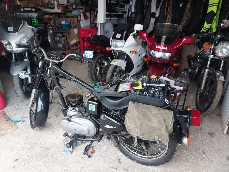

Bonjour tout le monde !
Suite à l'achat de ma Standard 350 de 1992, voici les travaux effectués pour sa remise en route :
- Remplacement des joints de couvre-culbuteurs
- Démontage des basculeurs, avec reprise des taraudages dont les filets étaient arrachés sur 2 vis sur 8
- Nettoyage de la culasse qui a brûlé pas mal d'huile fuyant des joints défaillants de couvre-culbuteurs
- Décalaminage de la chambre de combustion
- Remplacement du joint d'embase et du joint de culasse
- Réglage des poussoirs de soupapes
- Démontage du carburateur pour un nettoyage en profondeur. J'y ai constaté que le pointeau était monté à l'envers...
- Remplacement de la pipe d'admission
- Remplacement du ressort de rappel de kick.
Après un réglage de carburation, elle tourne correctement. J'attends une batterie neuve pour commencer à rouler un peu plus loin que le tour du pâté de maisons.
