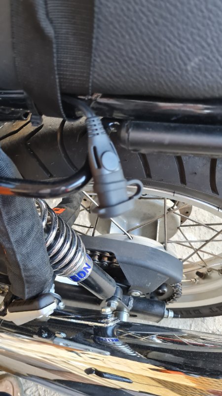

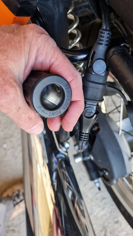

Messagepar mimi.lulu » 31 mai 2023, 16:57
Personnellement j'utilise la prise Optimate quand je roule et que j'ai besoin d'une prise usb.
Je trouve cela efficace, j'ai toujours fonctionné ainsi depuis des années de moto(s).
Quand je suis chez moi, elle sert au maintien de la batterie.

mimi.lulu a écrit :Personnellement j'utilise la prise Optimate quand je roule et que j'ai besoin d'une prise usb.
hello, ah oui c'est top ca , il faut que je farfouille pour retrouver le mien :D
