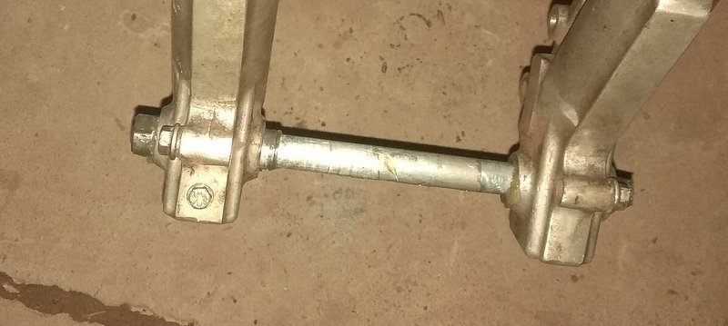

j'ai demonté la roue ce soir mais impossible de remonter l'axe de roue. ça coince fort
sans la roue j'arrive laborieusement à ça, ça me semble pas trop mal, mais j'ai un doute sur la l'extrémité de l'axe à gauche de l'image dont le diametre est plus grand
mais quand la roue est la c'est beaucoup plus difficile et il y a un espace irréductible qui se crée entre la fourche et le compteur qui s'agrandi au dépend de l'extrémité de l'axe qui "rentre" dans la fourche

fait rouler ton axe, vérifie son voile (flambage), et trouve un marteau et une cale en bois... Si cela vient de là :)
Bonne route...

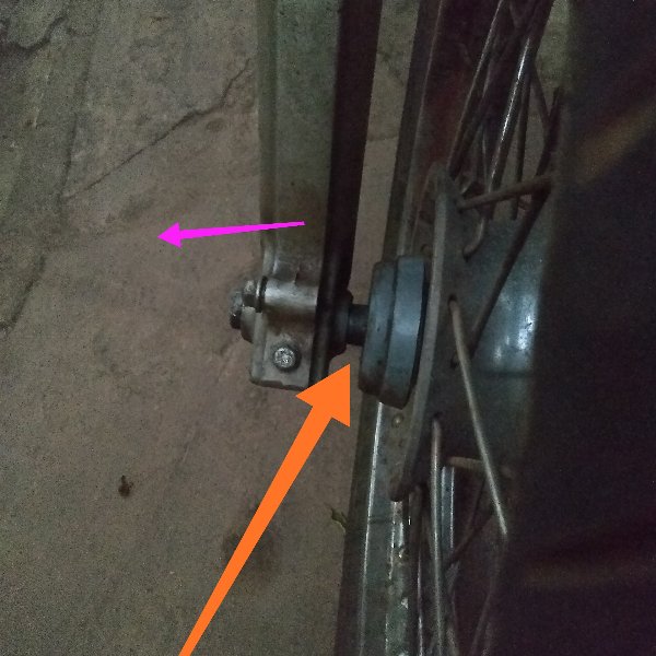

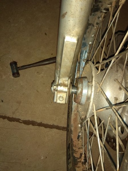

Ça fait quand même trois jours que je roule avec la moto dans l'état 250-300 bornes. Et ça roule. C'est pas confortable, la moto tire à gauche, j'ai le dos un peu vrille avec le guidon mais ça roule. Au freinage ça tire franchement à gauche mais à 50-60 ça se gère...
Ma crainte c'est que ça pète... Peut être c'est des pièces assez costaud et c'est impossible que ça pète mais ça me fait peur.
Voilà à quoi ça ressemble. Impossible pour moi de dire ce qui est voile. Mais il y a un écart entre la roue et le bras droit. Un écart que j'arrive à réduire au remontage mais qui s'est réformé au premier nid de poule avec le bras droit qui est parti vers la droite pour faire simple.
Vous pensez que les forces en action peuvent briser un de ces éléments lors du roulage ?

Le défaut viendrait pas du bras de fourche avec la tige interne qui se serait faussée ? Il faudrait que tu le démontes pour voir la gueule qu'il a à l'intérieur.
En revanche,te parler de la solidité des pièces et de leur tenue dans le temps sous contrainte, aucune idée, pour dire une lapalissade, ça doit tenir jusqu'à ce que ça pète.

Tu as peur que ça pète ? Je ne suis pas très expert en contrainte mécanique, mais je pense qu'avant que ça pète ça va certainement se fendiller. Et peut-être pas du tout.
Je crois que tu peux continuer ton voyage encore pendant quelques temps, il faut que tu vérifies régulièrement, et dès que tu tombes sur un mécano en qui tu as confiance, tu la fais voir.

pourquoi ne pas attacher tes fourreaux avec une sangle lors du remontage, afin d'éviter leur écartement quand tu insères l'axe ?
Tu verrais aussi ce qui n'est pas en ligne.

j'ai pensé à ça et finalement en forçant bien ça l'a fait, mais c'est après, au roulage que ça à bougé
