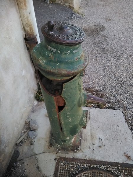

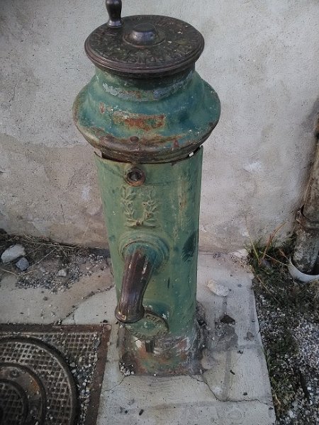

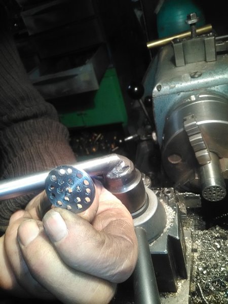

Dans vos villages, vous avez surement vu, dans votre enfance, ces fontaines où il fallait tourner un volant en haut de la fontaine pour avoir de l'eau.
A Vanosc, il y avait 5 ou 6 fontaines de ce type installées dans les rues du village.
Hélas, ces fontaines étaient en bien mauvais état.
Notre Pierrot communal
aux mains en or n'ayant plus rien à faire sur notre Bebert a décidé avec notre bon maire de refaire ces fontaines.
Vous pensez bien qu'avec Pinsolette ce projet nous a interpelé ;)

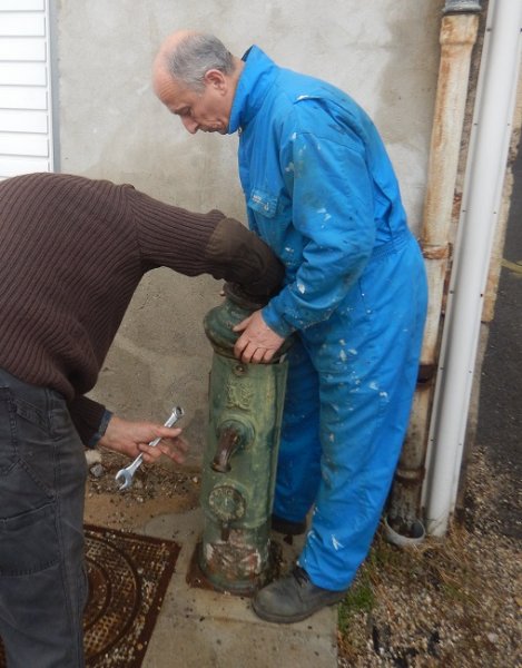

Avec un autre copain de Vanosc on commence donc à essayer de donner un coup de main pour sauver ce patrimoine du village.
Démontage, nettoyage, sablage, ... le projet est en cours

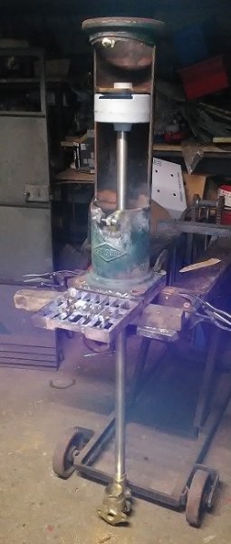

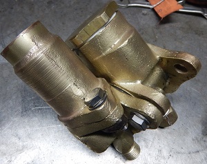

Pierrot refait des pièces
Montage à blanc
Je pensais que l'action sur le volant entrainait une pompe.... Pas du tout :mouais:
La fontaine possède un clapet à sa partie inférieure.
Ce clapet tient fermé sous l'action du poids de deux masselottes qui poussent sur une longue tige métallique.
Lorsqu'on tourne le volant, la force centrifuge écarte les masselottes qui tirent la grande tige métallique et ouvre le clapet.
Quand on arrête de tourner le volant, les masselottes redescendent et repoussent la tige qui ferme le clapet.
Simple, pas d'électronique, pas besoin d'énergie extérieure :super:
... à suivre :chapo:

C'est marrant, j'aurais pensé à une pompe, plutôt qu'à un clapet obturant un branchement sur une canalisation sous pression.
On ne pouvait pas faire plus simple que ce système de masselottes ?

Et les pieces en fonte qui sont cassées, comment allez vous faire ?
Ce ne serait une production de Pont à Mousson ?

vevebm a écrit :Et les pieces en fonte qui sont cassées, comment allez vous faire ?
quand les morceaux existent Le Pierrot il les soude
quand les morceaux n'y sont pas il récupère sur une autre. Il ne pourra pas les refaire toutes
