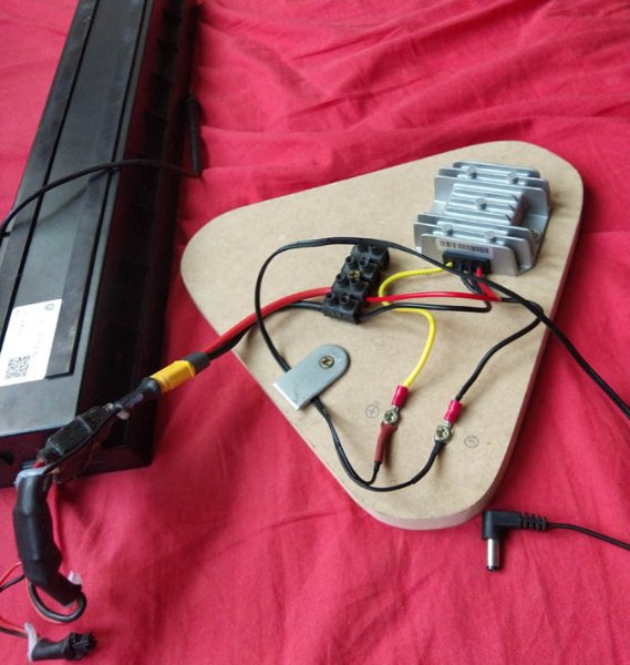

Messagepar Fabélectra » 24 juin 2023, 17:46
Finalement je me suis bricolé un truc à partir d'une batterie 36v et d'un convertisseur / 12v raccordé à une fiche récupérée sur un vieux transfo...
Ça a fait le job mercredi le temps d'un set, et je continue de gamberger pour nous faire un montage polyvalent pour la suite.
