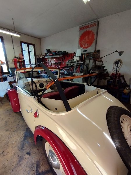

Re: Une Rose en Gare
Messagepar Jackymoto » 24 juil. 2023, 08:46
Capote de bagnole, quand tu l achètes toute prête, c est dix heures de boulot pour la poser correctement, il faut essayer de bosser à deux. Bravo pour ton boulot sur la Super 5, avec laquelle il faut éviter les montagnes, un véritable veau !

Fantastique, un travail soigné, propre et pousse tout les flans au caramel. :oué:
Mais pourrait on aussi voir l'armature intérieure car tu es partis de rien ?

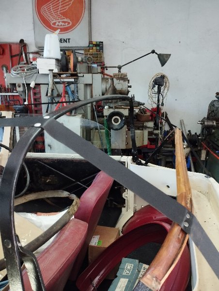

cose a écrit :Fantastique, un travail soigné, propre et pousse tout les flans au caramel. :oué:
Voilà l'armature.
Toutes les traverses en bois ont été refaites par le pote.
Il y en a une devant, une sur un des arceaux derrière et tout le tour à l'arrière que l'on ne distingue pas vu que ça a été peint en même temps que la carrosserie. A l'origine, la toile de bâche était clouée avec très certainement un galon par dessus pour cacher les clous.
On a fait pareil sauf qu'on s'est servi d'une agrafeuse électrique à la place de clous et j'ai fabriqué des galons en porte-feuille, ce qui m'a permis de les agrafer par dessus en masquant les agrafes. :)

C est une Gambin derrière?
Messages : 13805
Messagepar Marco » 25 juil. 2023, 09:01
Super boulot ! :oué:
Messages : 7385
Messagepar corto71 » 25 juil. 2023, 14:00
Jackymoto a écrit :C est une Gambin derrière?
Si tu parles des machines, y a un tour et une fraiseuse et encore d'autres choses pour travailler et souder et cintrer mais je ne connais pas les marques.
Mon pote passe son temps à restaurer des motos et occasionnellement une voiture.
La Rosengart : 750 cc, 4 cyl, 19 chevaux.
Une vraie voiture de course! :xptdr:
