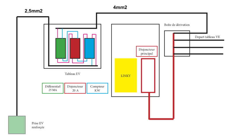

Bonjour, j'ai pour ma part un Kona EV 64kw , dont je suis très satisfait . Je me suis installé 2 prises renforcées Schneider ( beaucoup moins cher que la solution marketing Greenup de chez Legrand)
Beaucoup de chargeur mobile ont un réglage de puissance 8A/12A en OEM et jusqu'à 16 A pour des modèles du commerce.. 12A sur une ligné en 2,5 avec prise renforcée ça va bien , evitez les prises exterieures exposées en plein soleil ( j'ai déjà cramé un chargeur mobile de 16 A en été). D'ailleurs je ne charge plus que la nuit et à 12 A.
Pour se faire une idée des conso de plusieurs modèles en électrique je conseille "la Chaine EV" sur YT. Car une grosse batterie ne fait tout. Le plus important c'est l'efficience. Sur mon Kona en été je tourne à plus de 500km d'autonomie et entre 11 et 12 KW/100, en Hiver c'est plutôt 450 km et 14/15kw/100.
Mon installation
Prise ev.png (35.59 Kio) Vu 1597 fois
Modifié en dernier par P-Happy le 14 févr. 2026, 11:46, modifié 1 fois.

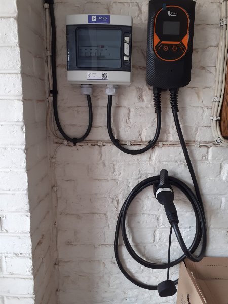

J'ai mis ça à la maison, alim en 5x10, 30A en 380 . Y'a rien qui chauffe et la Mokka charge en moins de 5h.
WhatsApp Image 2025-08-04 at 13.56.38.jpeg (56.05 Kio) Vu 1640 fois

J espère que ton différentiel est en mA parce qu à 25A, tu ne protèges pas grand monde....

Messagepar P-Happy » 14 févr. 2026, 11:40
:036: effectivement. Bien sûr c'est des Ma. :oué:
