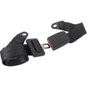

Deux points à enrouleur
Deux points sans enrouleur
3 points avec (ou sans) enrouleur
Le 3ème point est entre les deux sièges.
Ma première Simca 1100 avait une 3 points sans enrouleur.
Il fallait l'ajuster à chaque fois qu'on la bouclait.

Daniel78 a écrit :Deux points à enrouleur
Voilà deux points enrouleur , çà ne passe pas sur la poitrine , juste sur le bide ....
Pour celui ci , je n'ai pas le troisième encrage.... :)
Mais de toute façon , même avec 40 points d'encrage , si je tape , je suis aplati pi c'est tout :polom: !
