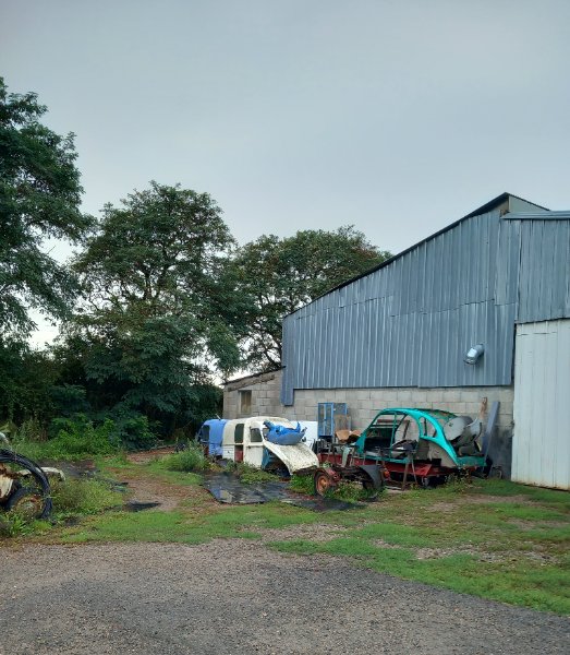

Messagepar Fonzie » 31 août 2023, 19:40
De retour de chez un copain sur une toute petite route de campagne, voilà t'y pas que je tombe sur ces épaves de deux pattes...étonnant !
Ça doit bricoler dur dans le coin

Messagepar mimi.lulu » 31 août 2023, 20:22
Y'a une ami 6 aussi
(unamississaussi)

Messagepar Fonzie » 31 août 2023, 21:28
J'aime bien tomber sur ce genre de trouvailles. On se dit qu'il y a peut-être des super trucs à l'intérieur du bâtiment...
