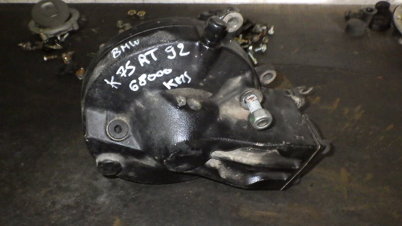

J ai un pote qui m avait refilé des pièces de sa K75 qui avait rencontré un petit probleme, ca fait environ 10 ans qu elles sont dans une caisse, comme vous connaissez ma passion pour les BM, elles ont pris la poussiere,
et cette apres midi je m en suis quand meme occupé
Le couple conique :
Pour la petite histoire mon pote avec son K 75 RT se baladait quand d un coup, un phenome bizarre,
la moto s effondre de l arriere et gamelle, sans gros bobos pour le pote
68 000 Kms la brele
Le couple conique :
68 000 Kms la brele

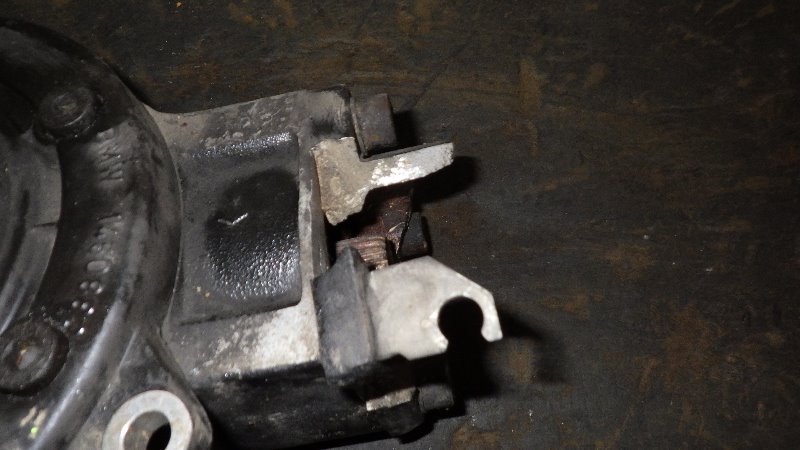

Je n'avais encore jamais vu ça sur une K, et pourtant j'en ai rencontré qui avaient subi les pires outrages, dont certains infligés personnellement.
Je ne vois guère qu'un défaut de fonderie pour expliquer ça...

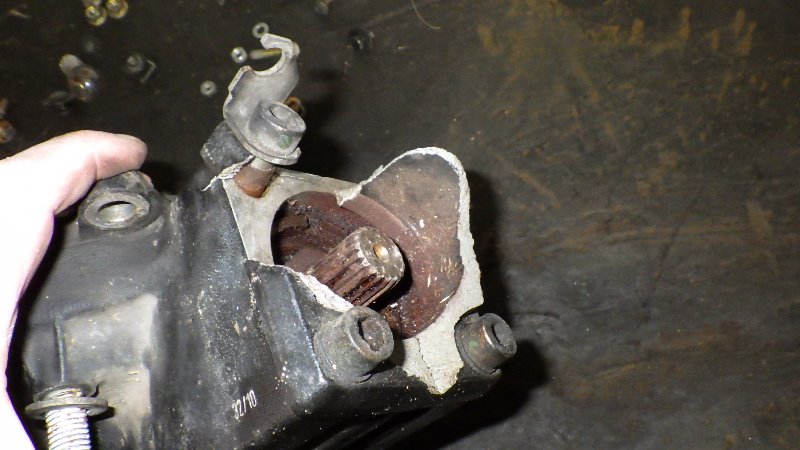

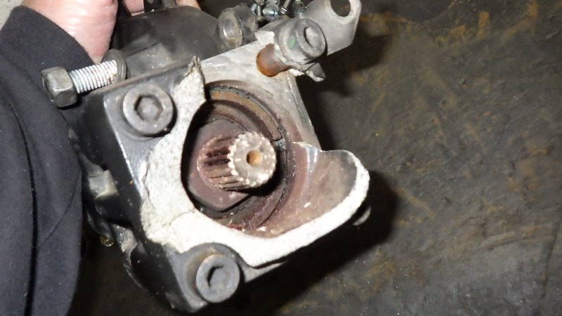

Cannelures jamais graissées, la rouille en sort...

La moto est tombée au fond d'un ravin !....Ou une fracasse de première ..... Parce qu'une ferraille à faiblesse, paille, etc, qui lâche comme ça d'un coup sans prévenir après 68000 bornes, ben 30 ans de métier, jamais vu ça !....Pas prendre tous les allemands pour des cons !

Jackymoto a écrit :Cannelures jamais graissées, la rouille en sort...
De l'entretien à la franzose !

Il s'pourrait qu'ils aient remonté le pont AR, transmission, à grands coups de darracq (normalement ça rentre tout seul) et fragilisé le caisson alu que forme le bras !....Supputation, bien sûr .
Pas de graisse sur les cannelures des K mais du graphite, la graisse capture les impuretés et grains de sable et à la longue ça devient abrasif et les dents se bouffent, ça m'est arrivé avec ma K75

Le carter (bras de suspension) est 100% étanche, sauf au karcher, donc j'vois pas comment des grains de sable pourraient se loger en bas !?
Toutes les K qui nous sont passées entre les pattes ont vu leur arbre copieusement graissé à la Molykote pour économiser des nez de pont avec un résultat plus que positif !....D'ailleurs BM en mettait d'origine mais vraiment pas assez .
J'en ai fait rouler certaines à bain d'huile,. 10 cl d'huile incorporée via le soufflet du haut avant repose du bras de suspension .
Les boites de vitesses étant déposées couramment, chaque 15-20000, nous avions loisir d'améliorer les points faibles .

Je ne vois pas en quoi la graisse empecherait un bras a se casser mais si vous aviez lu ca fait belle lurette qu il est en stock,
je ne me souviens pas depuis combien de temps mais avant 201, date ou j ai demenagé, la piece avait été nettoyé donc depuis 2011 a eu le temps de rouiller dans son carton…
