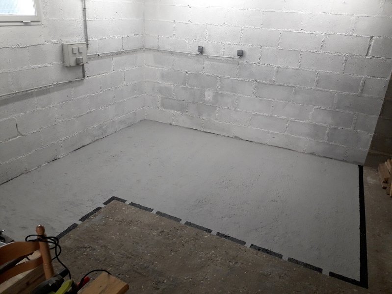

Placo fini dans le garage, plafond et murs fraichement peint, reste plus que la dalle béton à habiller.
Carrelage ou peinture ???? j'ai entendu que la peinture ne tenais jamais très bien. Quand je vois le prix des pots, pas trop envie de
me planter sur ce coup là. Si certains connaissent une bonne marque je suis preneur de tous conseils :ouiiin:

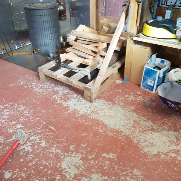

Bonjour !! J'ai peint et te confirme que ça tient pas très bien,pourtant un apprêt a été passé mais bof... je compte installer des dalles plastique, beaucoup de garage utilisé ça, facile à poser, pas de colle et autres et c'est du costaud!!! Désolé je n'ai pas retrouvé le lien...

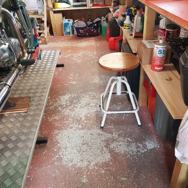

Moi j'ai mélangé un reste de peinture de base (celle utilisée pour les murs) avec un reste de saturateur de terrasse (gris) et une résine :
Et bien, mon mélange maison s'est avéré très solide et un an plus tard, ça n'a pas bougé, même sous la bécane avec ses différents A/R et dans les endroits de passage. On peut laisser tomber un outil sans que ça s'écaille et la zone de béquillage n'est même pas abîmée.

J'ai peint et ça tient à peu près sauf sous les pneus des voitures qui circulent et à l'emplacement où appuie la béquille centrale de la 535 si je fais tourner le moteur !
C'était une dalle fraîchement coulée et que j'ai laissée brute car l'état de surface était bon. Forcément ça fait de la poussière de folie.
Donc traitement classique :
- lavage avec un produit acide
- Nettoyage haute pression
- apprêt ciment pour sols
- peinture garage pour sols
Comme j'avais 60m2 à faire, c'est quand même moins cher en peinture qu'en dallage plastique fait pour.
Et puis là où la peinture se barre, c'est quand même facile de remettre un coup de peinture de temps à autres. Comme l'ensemble est déjà traité, il ne faut pas beaucoup de peinture pour faire un rafraîchissement.

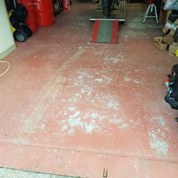

Dans le beau garage pour la belle voiture de Madame, j'ai peint sur une chape toute neuve en faisant tout bien comme il faut. Effectivement la peinture est très coûteuse.Cinq ans après, je constate que sous les pneus des voitures la peinture est partie par écailles. Mais le reste tient bien.

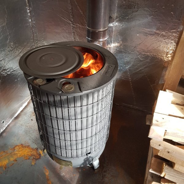

Voilà le travail...faut dire que j'y suis souvent!!
En revanche, le poêle a bois apporte un certain confort !!!

Whaou le poêle, me suis bien caillé hier aprem
