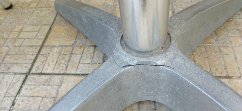

Messagepar nirlo » 09 juin 2023, 18:18
Réparer le pied en alu de cette table " Bistro" qui est fendu, le tout facilement et à un prix raisonnable ?

Messagepar cambouix » 09 juin 2023, 18:50
Sans doute puisqu'il est possible de ressouder des carters alu.
Avis des spécialistes ?

Messagepar JacquesD » 09 juin 2023, 20:08
Ce pied de table ne demande pas de l'alu de première qualité, il faut d'abord savoir s'il est soudable.
Si tel est le cas, il n'y aura pas de problème.

Messagepar Jackymoto » 09 juin 2023, 22:26
Vu la couleur de l'alu, je dirais que oui, mais au black, car un pro, dés qu'il ouvre la bouteille du Tig c'est 60€.
Main d'oeuvre, gaz etc, rien n'est bon marché.

Messagepar bern95 » 10 juin 2023, 09:53
Si tu as la possibilité de rapprocher les deux parties avec des serre joints recolle les à l'époxy. Loctite commercialise un produit "Power époxy métal" vraiment costaud. Le seul inconvénient est qu'il durcit en 5 minutes et donc qu'il faut travailler vite. Sinon tu as de l'époxy progressive qui durcit en 2 heures à laquelle tu peux rajouter de la fine limaille d'alu.

Messagepar nirlo » 10 juin 2023, 13:15
Jackymoto a écrit :Vu la couleur de l'alu, je dirais que oui, mais au black, car un pro, dés qu'il ouvre la bouteille du Tig c'est 60€.
Ok et merci. :chapo:
Messages : 13347
Re: Est-il possible de ?
Messagepar nirlo » 10 juin 2023, 13:17
bern95 a écrit :Si tu as la possibilité de rapprocher les deux parties avec des serre joints recolle les à l'époxy. Loctite commercialise un produit "Power époxy métal" vraiment costaud. Le seul inconvénient est qu'il durcit en 5 minutes et donc qu'il faut travailler vite. Sinon tu as de l'époxy progressive qui durcit en 2 heures à laquelle tu peux rajouter de la fine limaille d'alu.
Effectivement ça peut être tenté.
On peut les maintenir avec des sangles...
Merci du tuyau.

Messagepar Michel29 » 10 juin 2023, 19:52
oui c'est soudable , j'ai deja fait ce type de réparation au Mig alu
s'agissant d'une piece moulée , il est possible que la fente soit provoquée par la libération des contraintes
le collage risque de ne pas tenir

Messagepar Jackymoto » 10 juin 2023, 21:05
Le collage d'une pièce commack c'est vraiment un emplâtre sur une jambe de bois.
De la colle ne remplacera pas de l'alu de 3mm d'épaisseur.

Messagepar bern95 » 11 juin 2023, 08:54
Jackymoto a écrit :Le collage d'une pièce commack c'est vraiment un emplâtre sur une jambe de bois.
En ce qui concerne la première phrase je partage ton point de vue mais entre une soudure avoisinant la centaine d'€ et un tube d'époxy à 10 €, on peut hésiter. Par contre pour la 2ème .... la technologie des colles a fait de tels progrès qu'en général ce n'est pas la colle qui cède mais le support.

Messagepar JacquesD » 11 juin 2023, 09:39
Tout dépend de l'utilisation ultérieure de cette table, si on doit en prendre soin et juste s'en servir pour gentiment boire l'apéro avec des copains, une bonne colle fera l'affaire.
Mais si c'est pour s'opposer à un pékin qui milite dans un autre parti lors d'une manif, :woot: il vaudrait mieux une très bonne soudure effectuée par le bon faiseur.
