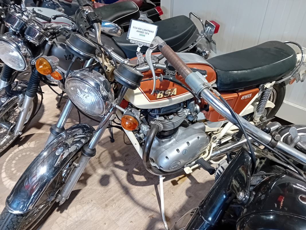

j'ai pris pas mal de pièces chez " la moto italienne" à Visan (84) magnifique endroit , vente de pièces motos d'occase toutes marques et neuves pour les guzzi et bmw , des centaines de bécanes exposées comme dans un musée dont beaucoup en ventes https://www.la-moto-italienne.com/
j'ai rencontré sur le parking un guzziste en bréva 750 comme neuve qui venait de Bourges et était allé à Mandello et voir le tourist trophy sur l'ile de Man avec cette moto . en tout cas on peut rester des heures dans ce lieu, exemple de motos Image

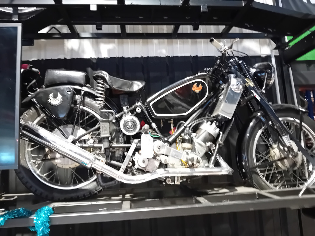

Image une magnifique scott et des centaines d'autres.
