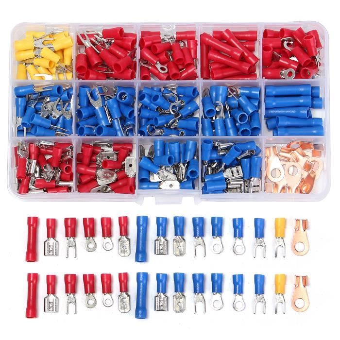

Le pire c'est que dans le commerce courant , pour qui veut créer ou réparer un bout , y ce vends que de la daube , le débutant qui met de la cosse bleu et rouge de chez Nortoto ou Feuauvert , il à pas finis d'être emmerdé au bout de quelques kilomètres de vibrations , faux contact , plus de contact , court circuit , que des merdes ...
Attention les nouveaux , ces cosses à éviter ...
Celle ci , par contre c'est top , tu pince tu chauffe , çà bouge pas et c'est étanche , le blém c'est le prix ...enfin la qualité reste :mrgreen:

Tonton a écrit :Le pire c'est que dans le commerce courant , pour qui veut créer ou réparer un bout , y ce vends que de la daube , le débutant qui met de la cosse bleu et rouge de chez Nortoto ou Feuauvert , il à pas finis d'être emmerdé au bout de quelques kilomètres de vibrations , faux contact , plus de contact , court circuit , que des merdes ...
Image]
Ce ne sont pas tant les cosses qui sont mauvaises, mais les pinces ordinaires vendues avec.

Pour moi et pour de ce qu'on parle ici , electricité moto ( ou auto ) , elles sont à éviter car pas isolé ...
Une cosse à sertir comme celle ci , est pincée en deux points , et recouverte d'une gaine thermo jusqu'à ras , c'est protection assurée ...après comme tu dit chacun voit ...

Tonton a écrit :Pour moi et pour de ce qu'on parle ici , electricité moto ( ou auto ) , elles sont à éviter car pas isolé ...
je confirme, c'est de la daube, surtout les pinces à sertir vendues avec... Après c'est pas cher, mais toujours beaucoup trop pour de la ferraille estampée en Chine. Mais quand tu n'as que ça à ta disposition, faut faire avec. La solution ? Emporter ta boite de cosses avec toi et la pince pour changer au fur à mesure et en cours de route les cosses qui lâchent...

Ou comme dit Jacky , virer le plastoc et étamer , en plus c'est un tube , même avec une bonne pince , çà ne sert( enfin çà écrase ) qu'un endroit , ensuite tu ne peut pas y mettre plus que du 1.5 dedans , ou alors faut écarter le tube avec une lame de couteau .....allez poubelle j'ai dit :) !
