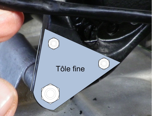

Tu pourrais te dépanner en prenant ta pièce cassée en sandwich avec deux bouts de tôle fine fixées par deux boulons de 5 ou 6.

JicéduVar a écrit :Tu pourrais te dépanner en prenant ta pièce cassée en sandwich avec deux bouts de tôle fine fixées par deux boulons de 5 ou 6.
Merci pour ton petit crobard ; oui c'est un truc que j'ai pensé , pi tout çà noyé dans lépoxy ...
A la cassure , oui çà ressemble à de la fonte , c'est granuleux , et le gars d'avant m'avait dit que c'était de la fonte , cassé de l'autre coté il avait fait ressoudé à un atelier de ferronnerie , ( j'ai la facture dans le dossier , 90€ :036: :036: )
J'ai pas de poste à baguette , juste un à fil , je peut toujours faire un essai avec une bobine inox ; vas falloir que je la démonte en entier , je vais pas faire un essai ou faire souder avec le bobinage dedans ...bon , on en à vu d'autre :) !

J'ai donc déposé la dynamo ....v'là la misère , je vais pas pouvoir souder çà je pense , çà risque de fragmenter le reste c'est trop petit à mon avis ; je vais y mettre une plaque devant et derrière et tout noyer dans l'époxy adéquat , on verra bien ...
C'est bien de la fonte , mais quel mélange ?

Oui, un bon collage à l'époxy. Si le mélange époxy durcisseur est bien fait ce n'est pas l'époxy qui lâchera mais le métal qui cassera plus loin.
