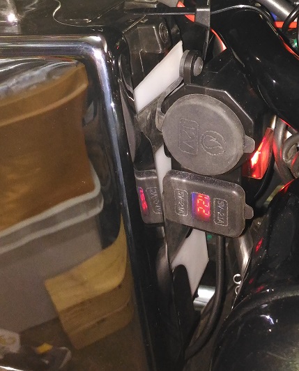

Cette après-midi, je me suis décidé à installer la prise allume-cigare/USB que j'ai acheté et j'ai profité du démontage de la selle pour étudier comment fiabiliser la fixation du régulateur.
Et là, surprise ! Il y a quelqu'un qui me l'a fauché !!! :woot: Il a disparu !!! Plus de régulateur, plus de patte, plus de fils ni connecteur !!!!
Je viens d'aller déposer une main courante au commissariat.
J'ai quand même installé ma prise USB.

Messagepar JicéduVar » 02 nov. 2018, 20:26
Didier17 a écrit :je viens de faire le meme constat , disparue sur la mienne aussi, ils ont fini par la changer de place
un conseil pour les prises usb/allume cigares, placer un inter sur le circuit, ça consomme quand la moto ne roule pas et gare à la batterie, j'ai donné sur une de mes mz
Pas besoin de placer un inter, sur mon bloc prise, il est incorporé, tout ça pour 8.00€ sur Ebay, faut juste être patient, je l'ai attendu 4 semaines.
Cerise sur le gâteau, il a aussi un afficheur led qui indique la tension.

Le lien vers Ebay : https://www.ebay.fr/itm/273441234630
Elle a pris 1.19€....., je l'ai payé 8.00€
Faut pas hésiter à chercher ailleurs, mais bien regarder qu'elle soit équipé de l'afficher à led.
Elle est livrée avec un ponté pour la fixer sur un tube (guidon...) et une plaque plate, c'est ce que j'ai monté, sur ma moto, je l'ai simplement passé derrière une des élastiques qui tiennent la batterie et je l'ai assurée par un rilsan serré lâche, j'ai aussi laissé la totalité de la longueur du câble d'alimentation que j'ai protégé par un "ruban" de caoutchouc fin.
