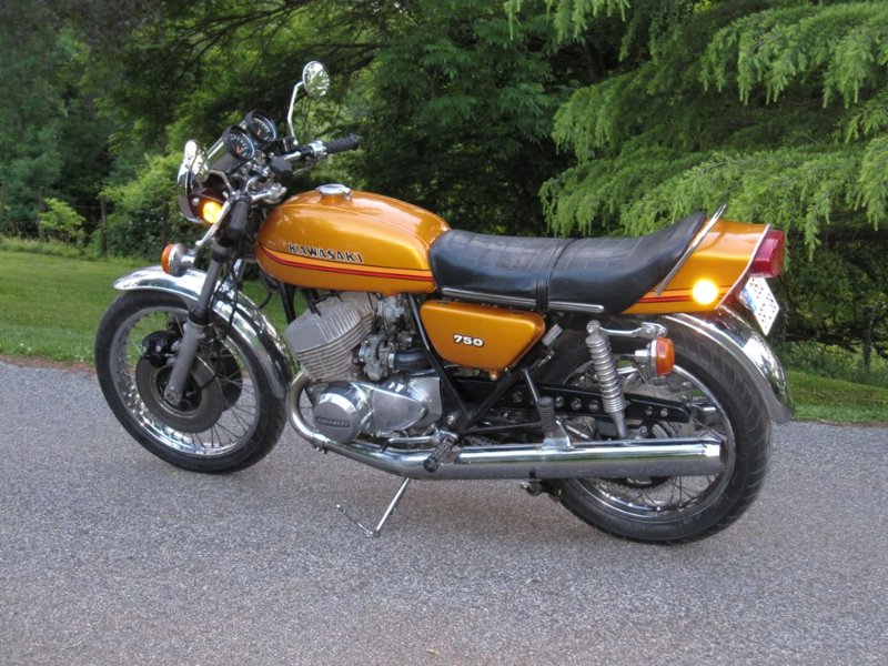

Je vais enfin vous mettre des photos!
Toutes celles prises de la bête pendant cette phase d'essais avant que je ne me décide à la démonter entièrement pour une restauration en profondeur!
Denys
Denys

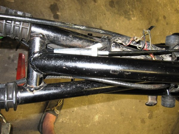

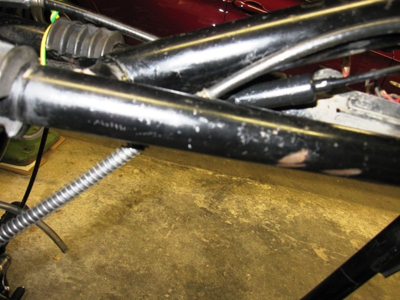

Maintenant, démontage en règle, avec quelques photos moteur déposé pour se souvenir du trajet des différents câbles, c'est la jungle sous le réservoir : trois commandes de gaz, trois commandes d'enrichisseur, une commande de débit de la pompe à huile, un câble d'embrayage, un câble de compte-tours et les morceaux de faisceau électrique :
On voit que vue de près, elle n'est pas si pimpante que ça!
Puis montage à blanc du vrai garde boue de H2 avec son support, après rechromage :
Denys
Denys
