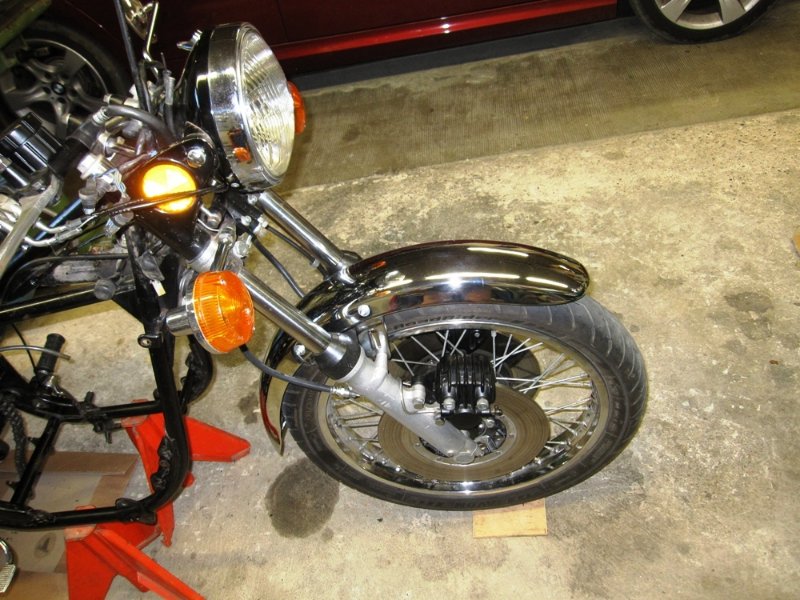

Maintenant, démontage en règle, avec quelques photos moteur déposé pour se souvenir du trajet des différents câbles, c'est la jungle sous le réservoir : trois commandes de gaz, trois commandes d'enrichisseur, une commande de débit de la pompe à huile, un câble d'embrayage, un câble de compte-tours et les morceaux de faisceau électrique :
On voit que vue de près, elle n'est pas si pimpante que ça!
Puis montage à blanc du vrai garde boue de H2 avec son support, après rechromage :
