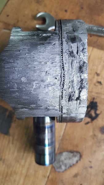

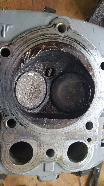

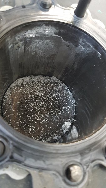

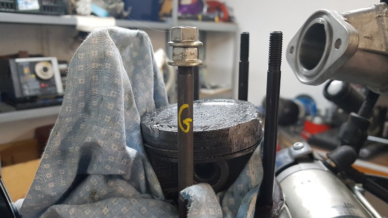

Voici les photos...
Voilà, je le sentais pas depuis le début ce moteur.
Bon...
Le piston a fondu.

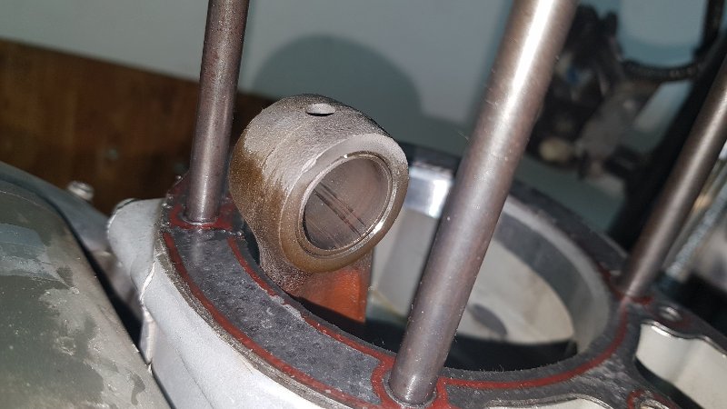

Mais, si j'ai trouvé de l'huile dans le haut moteur, l'axe de pied de bielle était totalement sec !! et il a bleui. ainsi que le côté du cylindre.
Autre indice : le petit trou de lubrification de la bague bronze de pied de bielle n'est pas en face du trou dans la bielle, est-ce normal ?
Le piston est mort, le cylindre surement, la culasse est attaquée (mais peut-être sauvable ? mais impossible de sortir les souspapes, IMPOSSIBLE !!! pourtant elles ne sont pas grippées).
Mais, ce qui m'ennuie le plus, c'est la bielle....
Elle a surement chauffé, je trouve que la couleur en haut a changé...

le côté du cylindre

Je ne sais pas comment se fait l'injection de l'huile venant de la pompe et du filtre, dans le tourillon du vilebrequin (sans doute du côté droit).
Il est certain que le pied de bielle a manqué d'huile, tu dis que le trou de la bague de pied de bielle n'est pas en face du trou de la bielle, il n'est pas tout à fait en face ou pas du tout en face ?
Apparemment un bout de segment a cassé et est coincé dans la soupape d'admission ? :mouais:
La bague du pied de bielle a chauffé.
Je pense à un problème de graissage insuffisant, car pour chauffer autant avec un moteur en bon état, il aurait fallu que tu le cravache plus fortement que tu l'as fait.

Jacques, les deux trous ne sont pas du tout en face l'un de l'autre, aucune liaison ! mais est-ce la cause du problème ou la résultante ? (chauffe, serrage, la bague se déplace). comment savoir ?!
Et comment tester le graissage ?
