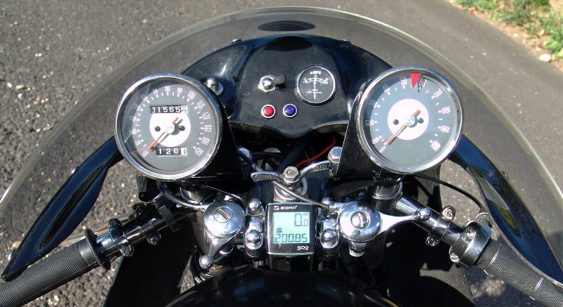

Pourtant, Yves, comment ne pas avoir envie de foncer, faire le zouave, avec ça sous les yeux ?

J'critique pas !
Mais cherche pas, c'est simplement d'instinct la peur d'une non maîtrise au cas où .
Tu ne le feras jamais, mais pour comprendre suffirait que tu essaies une BM RT puis une S . Une à large guidon, l'autre toute resserrée et tu comprendrais qu'avec l'une le Yves était le roi du macadam et qu'avec l'autre un simple poireau même si j'exagère un peu .
Les larges guidons me protègent passivement les autres pas du tout .... Choisir une moto parce qu'elle convient plutôt que parce que sa gueule plait devrait être inscrit au fronton de toutes les moto-écoles .

J'n'aime pas sa position de conduite qui me rendrait fragile voire ridicule,
ben mon pote, c'est un costaud avec des petites jambes comme moi. Un guidon bracelet à 80 c'est ridicule,
mais à 140, ça va bien...Ma femme trouve la selle en alu très confortable. Ma 1000 RS, c'est la seule moto avec laquelle j'ai fait 300 bornes en deux heures en traversant l'Allemagne il y a 30 ans. C'était une moto de grands.. mais j'étais comme à la maison la dessus.
Limoges la Hollande dans la journée et on allait au restaurant faire la fête en arrivant.
Quand nous avons fait Limoges Pilsen dans la journée(1100km), j'étais plus fatigué avec le grand guidon de la 1000 r.
Avec les bracelets, on est assis sur les cuisses= pas de mal au cul. Je m'adapte à la moto que j'ai, certaines sont historiques
pas le droit de modifier ça. Sur la Veloce il me tarde de virer les TT 100 racing (carcasse encore plus dure) pour mettre
des machins souples et ronds.
