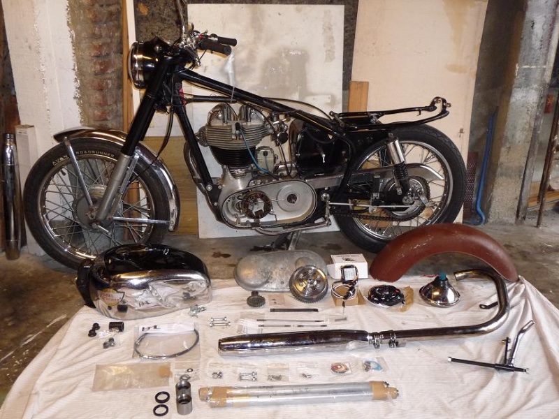

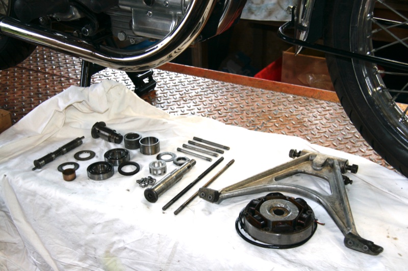

Oui, la moto a fini par être entièrement démonté et tout a été revu. Ça a fait l'objet d'un gros post sur le forum, revoir : viewtopic.php?f=13&t=20639&hilit=vieille+fonte+grosse+tête
Beaucoup a été fait par Pryt qui m'a donné un sacré de coup de main. J'ai acquis la moto en 2015, en mauvais état, ce dont je me doutais.
J'ai commencé par un démontage et avec Pryt, nous avons répertorié ce qui serait nécéssaire pour la refaire proprement. Toujours grâce à Pryt, on a commandé des pièces chez Hitch'... et puis, le chantier a trainé, j'avais d'autres priorités.
B-H démontage et pièces neuves.JPG (217.7 Kio) Vu 4933 fois

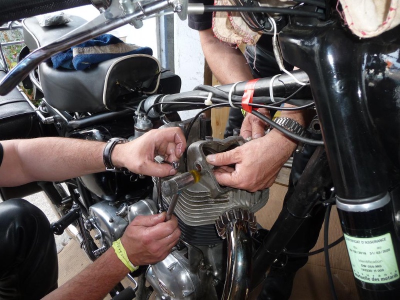

Au retour, j'ai remonté des tiges de culbu neuves sur ma Bullet laissée chez Noël et nous avons pu rentrer.
GB 2019 remontage axe culbu admission.JPG (214.65 Kio) Vu 4933 fois
GB 2019 repose axe culbu échap.JPG (216.47 Kio) Vu 4933 fois

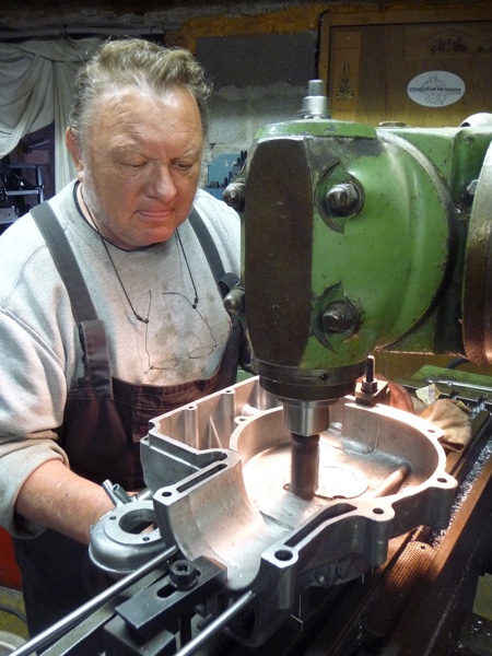

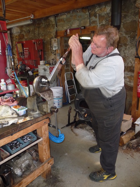

J'en ai parlé à Jivaro qui m'a proposé de lui amener la moto chez lui, en Auvergne. OK et entre-temps, en faisant une vidange, je me suis rendu compte que j'avais des paillettes de régule dans l'huile : bague flottante en train de lâcher ! Je n'avais pas touché au bas-moteur, contrairement aux conseils et voilà, fallait tout ouvrir.

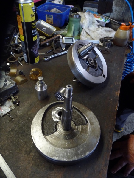

Jivaro m'a proposé de monter un maneton à aiguille et au printemps 2021, chez lui, nous avons refait le bas-moteur à neuf, réparé l'entraineur de tachymètre (adaptation d'un neuf à réusiner), changé la béquille centrale d'origine par l'adaptation d'une béquille indienne et monté un alternateur neuf complet en 12 V.
maneton monté.JPG (110.16 Kio) Vu 4933 fois
serrage écrou maneton.JPG (119.98 Kio) Vu 4933 fois
fraisage demi-carter.JPG (115.63 Kio) Vu 4933 fois
moteur vue AR D.JPG (110.94 Kio) Vu 4933 fois
ensemble des pièces changées.JPG (165 Kio) Vu 4933 fois
Tout ça a pris du temps, j'ai passé plusieurs semaines successives chez Les Jivaro qui m'ont accueilli comme un petit frère.

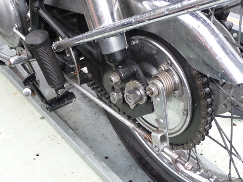

Finalement, j'ai récupéré la moto en mai 2022, juste pour partir au rallye Triton dans l'Allier, avec étape prévue chez Jadis-en-Hiver... mais à 5 km de chez lui, crac, le frein AR s'est bloqué et tout l'intérieur du tambour s'est mis en vrac !
frein AR tordu.JPG (184.47 Kio) Vu 4933 fois
Là encore, la camaraderie et l'entraide du forum a fonctionné : Jadis-en-Hiver m'a remonté à Saint-Denis avec la moto sur sa remorque !

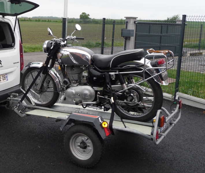

RE BH sur remorque.JPG (178.82 Kio) Vu 4933 fois

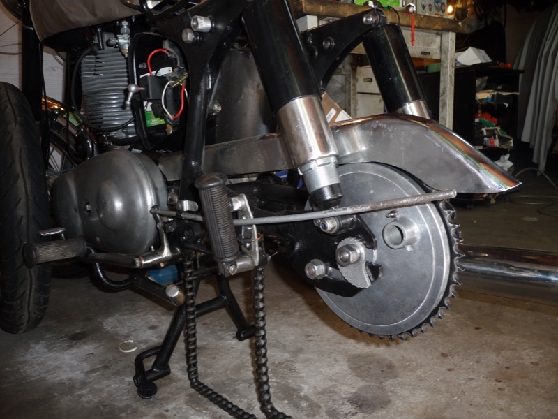

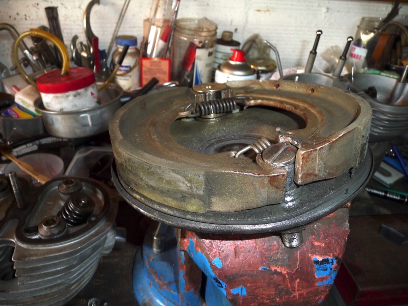

De retour à la maison, j'ai refait le frein AR en adaptant un flasque en alliage de RE Interceptor, toujours avec les conseils de Pryt et de son aide pour la commande des pièces chez Hitch', après avoir détordu les platines de bras oscillant qui avaient morflé.
flasque et mach tordu vue dessus.JPG (180.48 Kio) Vu 4933 fois
redressage BA.JPG (201.03 Kio) Vu 4933 fois
montage à blanc.JPG (165.9 Kio) Vu 4933 fois
repose frein.JPG (199.63 Kio) Vu 4933 fois

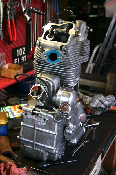

Ensuite, j'a redéculassé pour reprendre le joint d'embase du cylindre, posé un autre joint de culasse, viré les grosses pompes à huile pour en remonter des standard, enfin, quelques bricoles...
Depuis, ça roule de mieux en mieux !
