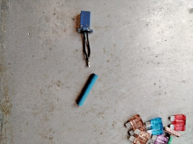

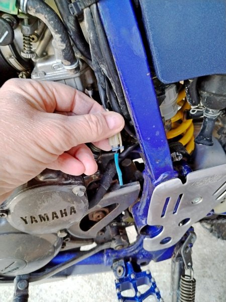

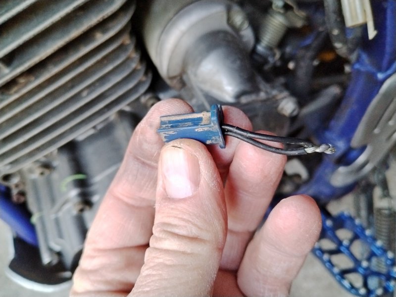

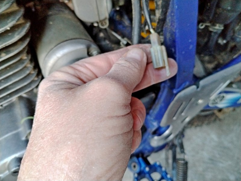

Voilà , j'ai investigué , et c'était bien sur la ligne de la sécurité latérale :D !
Par contre mystère , le Steeve m'avait dit avoir tout viré , je regarde donc dans toute la merdouille qu'il m'a redonné et je trouve le contacteur et sa cosse raccord , donc je cherche sur la mob et je trouve çà....
Point de pontage ? Comment çà à t'il pu fonctionner jusque là ?
Donc je fait une tite soudure pour fermer la boucle...
J'enfiche , contact , démarrage , je fais 5m et clac coupure et la c'est le fusible générale qui à claqué.....j'enlève le pontage et là je vois en secouant un peu tout çà plein de merdouille qui sort de la cosse haute....alors soufflette , nettoyant contact , je remet un fusible , le pontage et là nickel...
Un peu d'isolant....
Essai dans le terrain vu que les averses s'enchainent , çà tient , donc on va dire résolu ; j'ai eu du bol que çà claque pas en pleine brousse , bon elle est pas très lourde à pousser.... :D
