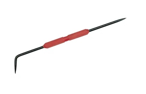

La première fois j'avais utilisé deux pointes à tracer.
Sans titre.jpg (9 Kio) Vu 2201 fois

Sur une mes "fonte", et je l'ai encore fait pas plus tard qu'hier, je prends un simple bout de fil de fer fin.
J'en tord une extrémité en forme de crochet et j'insère le truc dans le maigre espace entre la rondelle et l'alu du carter.
Avec deux fils de fer, un de chaque côté de la dite rondelle, c'est encore plus facile. En y allant progressivement, elle vient sans problème.
Faut juste éviter qu'elle se coince à l'oblique.
Une fois la rondelle dégagée, tu attrapes le filtre à huile avec le même crochet en fil de fer.
