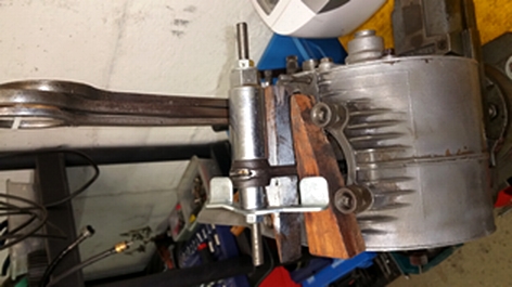

Maintenant que j'ai trouvé le truc pour les photos, je pourrai en mettre d'autres au fur et à mesure si ça vous intéresse. Ici le petit extracteur que je me suis fait pour sortir bagues, axes de piston, etc.

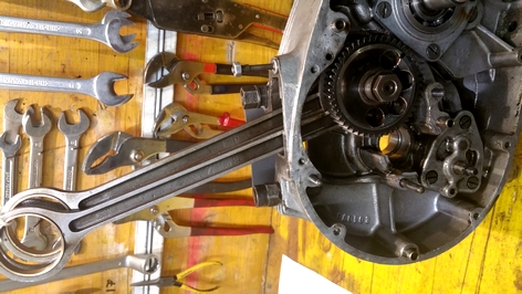

Quand j'ai vu les messages, je suis redescendu faire les photos. Alors voilà:
[img]
[/img]
La tige que tu vois dans le contrepoids traverse les excentriques d'entrainement puis le palier d'arbre à cames. Une seule position possible, impossible de se planter. Et voilà, le calage est fait
Si,possible de raboter la culasse, la longueur des "palettes" est fixe,mais il existe des cales d'épaisseur qui viennent se placer sous le bloc d'arbre à came pour compenser un éventuel rabotage.
Pour les joints, base normal 0,6mm, joint de culasse 1,1mm. Jeu aux basculeurs adm 0,05, échapp 0,1.
Pour Limobull, une photo de l'entrainement des "palettes"

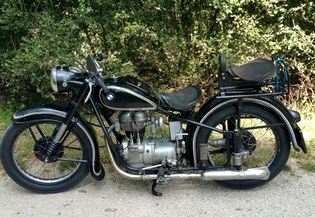

Pour Jacky, j'ai refait ce printemps une BMW 250 R25 de 1951.
[img]
[/img]
Haut-moteur à refaire complètement et surtout électricité, tout était pourri. J'ai roulé depuis environ 900 km sans problèmes... si t'es pas pressé, vitesse max 80 kmh, croisière 65. Mais... c'est marrant!
