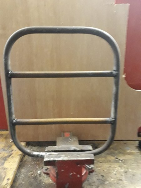

Bebert 39 a écrit :...Bonjour, moi même n'aimant pas trop ceux du commerce, j'ai fabriqué celui ci.....
Bébert, tu as utilisé du carré de combien ?
Tu l'as cintré à chaud ?
Cintré a froid mais si tu peut à chaud c'est mieux ou avec une cintreuse, carré de 14.

Bebert 39 a écrit :
Oui, j'ai une cintreuse.
En rond, je pense qu'il faut prendre du 16 pour que ce soit plus agréable à l’œil, va falloir que je trouve du courage pour en refaire un. :)

Dans du plein de 15, pas très facile à plier mais surtout lourd.
