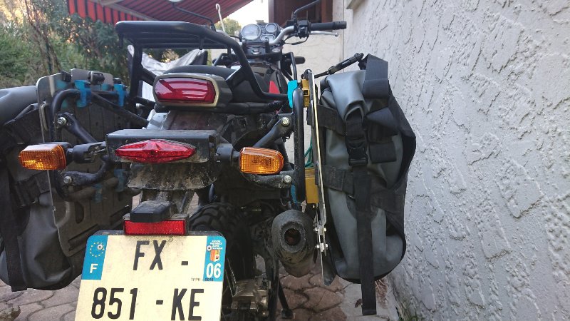

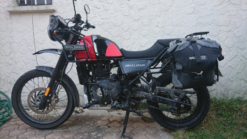

Salut. J'ai mis des Mosko Moto Scout 25 (ils ont aussi un modèle en 35l) et j'en suis très content.
Ca se monte sur les portes sacoches officiels RE, par contre côté droit il faut ajouter des cales d'épaisseurs pour déporter la sacoche au-delà de l'échappement (en jaune sur la photo). J'y ai mis aussi un petit pare-chaleur maison (une plaque d'alu coupée et pliée à la bonne taille) pour protéger les sangles qui passent à travers la plaque d'alu de montage des sacoches. Mais je ne suis pas sûr que l'échappement chauffe tant que ça.
L'autre solution c'est de les monter très en hauteur comme les valises, mais après c'est compliqué à enjamber ou à relever la moto.
Ces sacoches sont parfaitement étanches. En emprisonnant de l'air dedans on peut même les garder partiellement gonflées quand elles sont vides, ça peut servir d'amortisseur en cas de chute :rou:
Je me suis gamellé avec sur une piste à 50 : c'est plus solide que le guidon ou les soit-disant protections de réservoir qui sont en fait en chewing-gum.
Inconvénient : c'est cher. Je sais que ça peut paraître étonnant de monter des sacoches premium sur une moto low cost, mais je tiens plus aux affaires dans la sacoche qu'à la moto elle-même et de ce côté elles ont fait leurs preuves.

Juste un aparté qui ne concerne pas les sacoches.
Je vois un feu arrière additionnel sur ta moto.
C’est une création de ta part, ou un accessoire prévu pour l’Himalayan ?
Position + stop ?
Antibrouillard ?

Ben d'une part je n'ai pas du tout aimé la pièce fournie avec les porte-sacoches pour reculer le bloc feu arrière car ça le met en porte à faux et ça laisse un trou béant entre lui et la selle, et d'autre part je trouvais le support des clignotants déportés un peu vide. 1+1=2 : j'ai remis le bloc à sa place (donc un peu masqué sur les côté il faut bien l'avouer) et j'ai ajouté un bloc feu+stop à LED trouvé à vil prix sur un vendeur en ligne bien connu. C'est branché en parallèle sur les fils qui passent sous la selle passager. Les deux blocs sont en LED, ça consomme très peu.
Messages : 20026
Re: Bagagerie pour Himalayan
Messagepar Daniel78 » 23 août 2022, 23:25
Merci ! ;)
