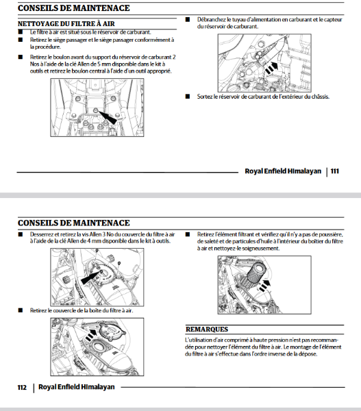

Daniel 78 a écrit : j'ai mis en ligne le manuel d'atelier
Merci Daniel :super:
Pour câbler le GPS, j'ai dû soulever le réservoir. J'ai donc suivi les instructions du manuel du propriétaire puisque cette opération est nécessaire pour nettoyer ou remplacer le filtre à air.
Il est juste indiqué dans le manuel qu'il faut désacoupler le tuyau d'arrivée d'essence et une connexion électrique.
L'arrivée d'essence c'est simple et évident.
Pour la connexion électrique en revanche c'est très mal illustré et je n'ai pas trouvé laquelle débrancher.
Je me suis donc débrouillé sans en m'arrangeant pour maintenir le réservoir suffisamment soulevé pour passer mon fil.
Vu tout ce qui passe sous le réservoir comme branchement et tuyaux j'avais bien conscience que les indications données dans le manuel du propriétaire étaient insuffisantes.
Tu viens de m'en fournir la preuve...
J'en conclus que la maintenance de la moto par son propriétaire s'est bien compliquée par rapport à la Classic 500 euro 3 ou la dépose du réservoir se faisait en deux opérations (débrancher la pompe à essence et le tuyau d'arrivée d'essence), dévisser les fixations et le tour était joué.
Le passage à l'Euro 5 avec sa cohorte de système de dépollution a considérablement compliqué les choses.
Sans compter que le poids du réservoir plein (il l'était lors de la manip) n'arrange pas les choses.
Vive le modernisme ! :mrgreen:

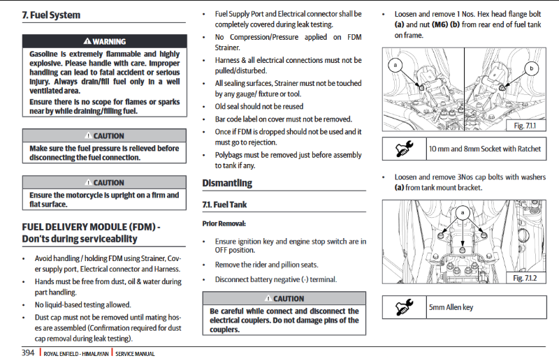

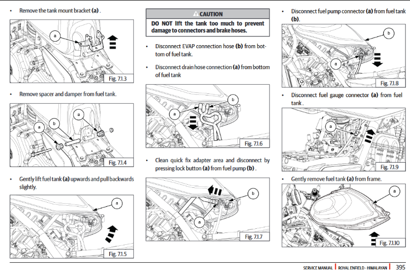

Messages : 20032
Re: himalayan 450 et thermomètre, chaud trop
Messagepar Daniel78 » 23 sept. 2024, 12:46
L'accès au filtre à air me semble bien compliqué, en effet.
Ils considèrent peut-être que ce type de petite maintenance périodique est le plus souvent faite en atelier, et de moins en moins par le propriétaire.
Il faut apparemment débrancher :
- un tuyaux du système EVAP,
- le tuyau de trop plein,
- la durit d'arrivée de la pompe à carburant,
- le connecteur électrique de la pompe à carburant,
- le connecteur électrique de la jauge à carburant.
Ils conseillent de faire ça avec un réservoir pas trop rempli.
Dépose réservoir page 1.png (289.44 Kio) Vu 1442 fois
Dépose réservoir page 2.png (344.62 Kio) Vu 1442 fois

Daniel78 a écrit :L'accès au filtre à air me semble bien compliqué, en effet.
C'est pourtant mentionné comme "Conseils de maintenace (sic) " dans le manuel du propriétaire. La preuve en images :
Screenshot 2024-09-23 at 15-46-54 k1g-himalayan-eurov-french-ownersmanual_240905_150249.pdf.png
Screenshot 2024-09-23 at 15-46-54 k1g-himalayan-eurov-french-ownersmanual_240905_150249.pdf.png (172.93 Kio) Vu 1423 fois
on dira que c'est plus que succin. :036:
On mentionne une vis à dévisser, et un tuyau à débrancher ainsi qu'une connexion électrique. Et nulle part il n'est écrit qu'il vaut mieux que le réservoir soit vide ! :doh:
