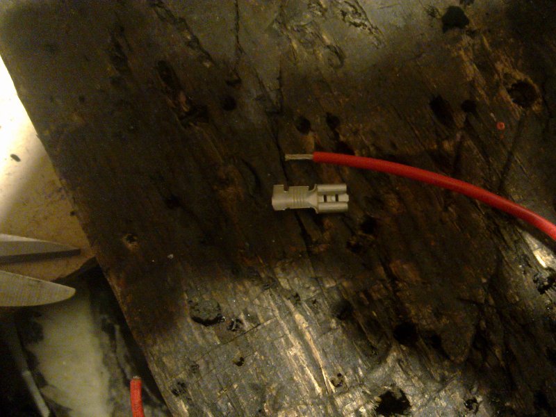

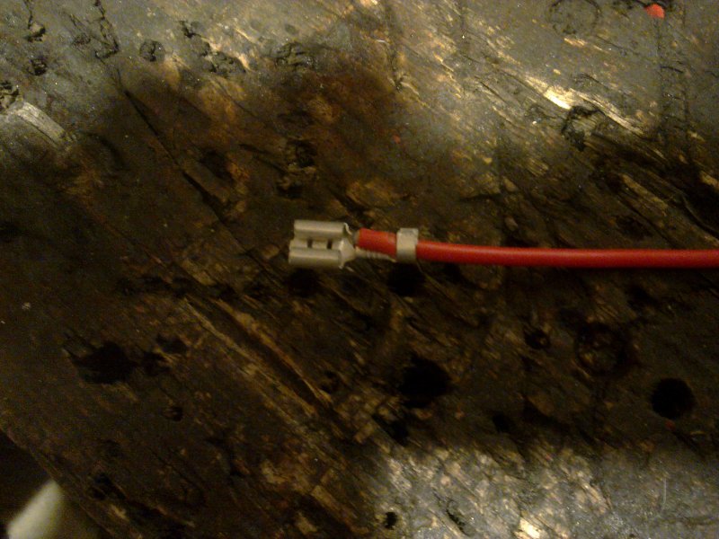

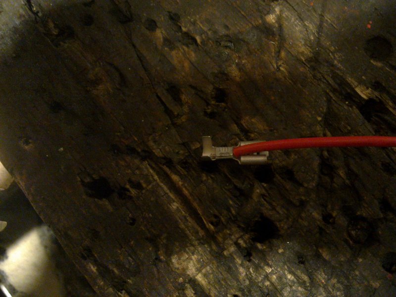

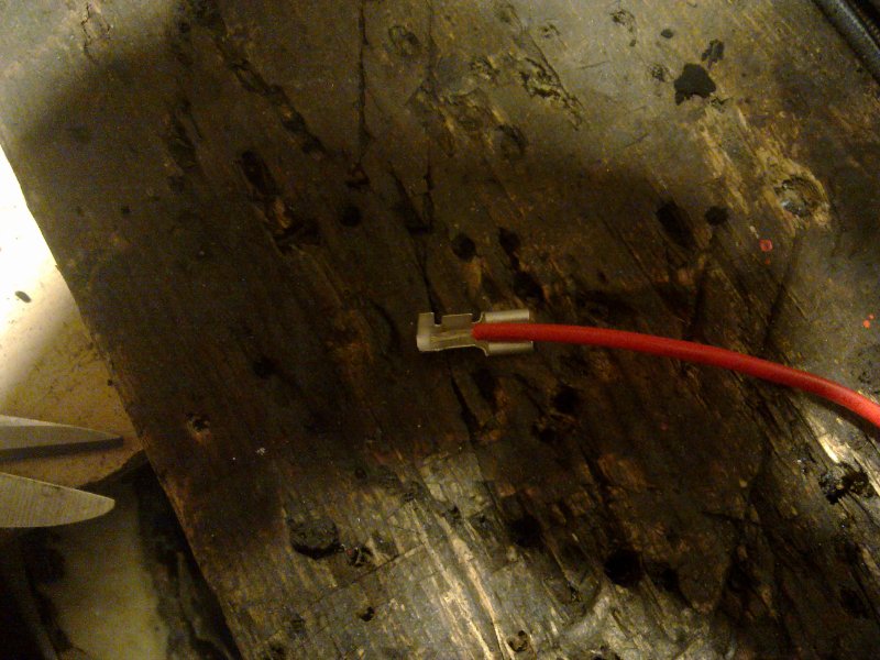

Méthode apprise par mon maître d'apprentissage en mécanique et électricité auto, en 68...
1
2
3
4

claude et flo condrieu a écrit :Méthode apprise par mon maître d'apprentissage en mécanique et électricité auto, en 68...
Oui , c'est celle que j'ai mis dans la petite vidéo plus haut .... :super:

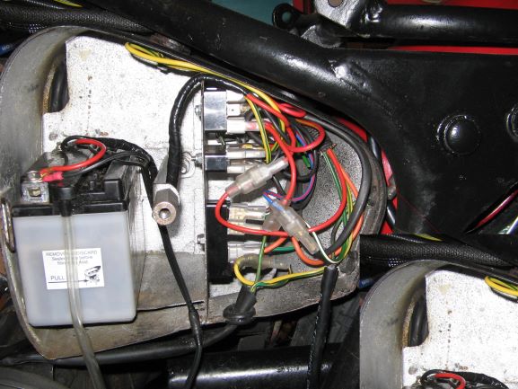

Le petit câblage du jour , le régulateur ....
A suivre ...
